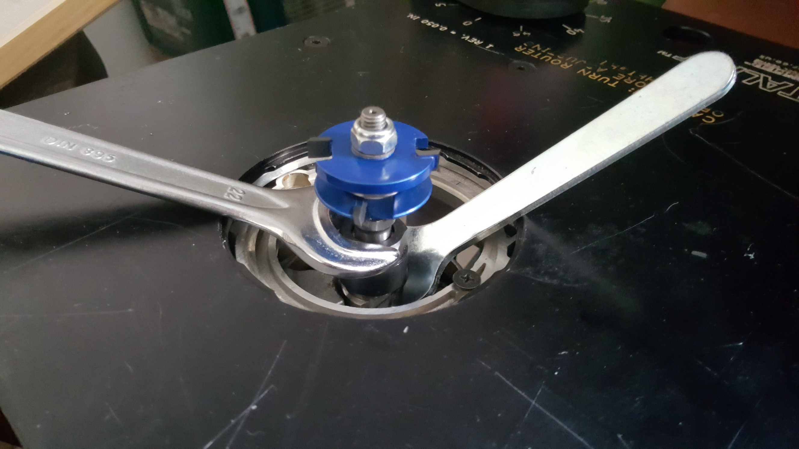

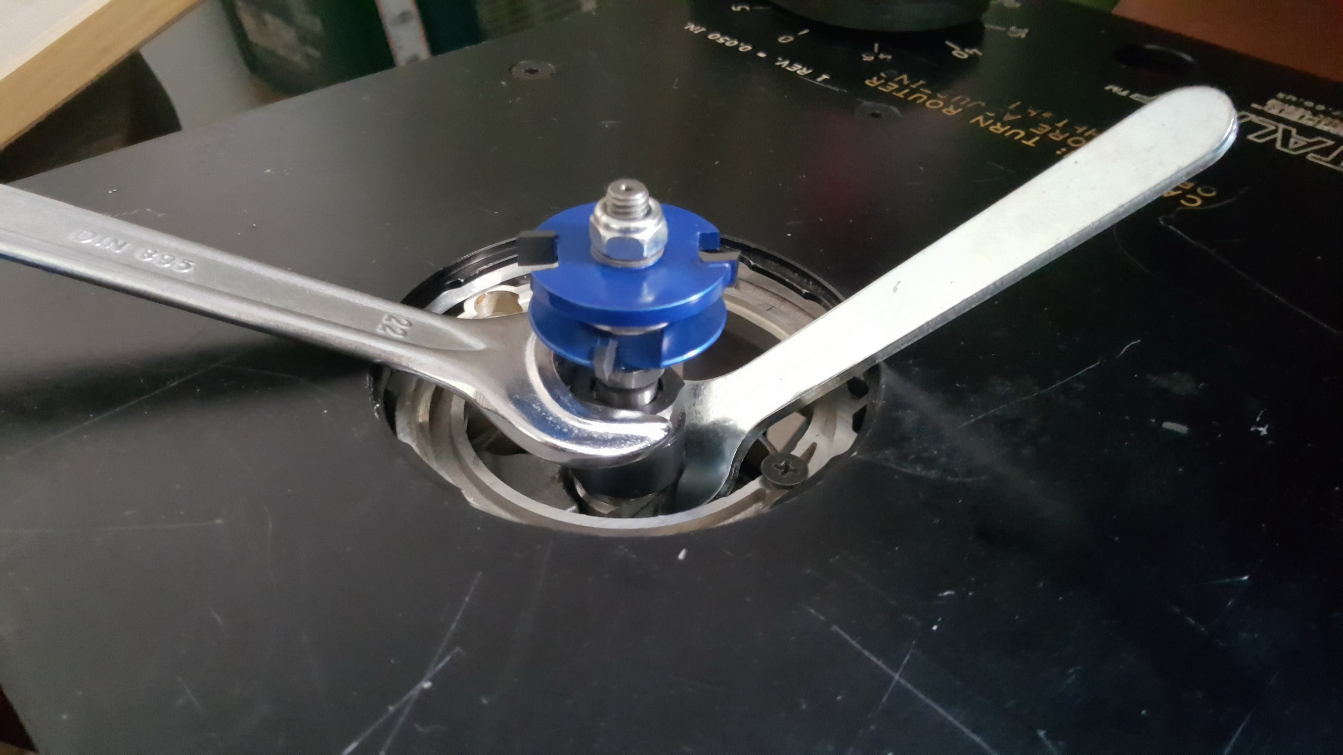

По повод мъките с контрата на фрезата - намерих си решение. Оказа се, че мога да бръкна отгоре с два ключа, за да затегна фрезера. Единствено това не е възможно с гигантския панелен фрезер :)
Първоначално бях решил да взема плосък гаечен ключ и да го огъна, така че да влезе в отвора на плочата без да пречи. Любезен господин от Ташев-Галвинг (където се оказа, че нямат такива ключове за продажба), след като чу проблема, се зарови в склада, намери такова ключе, че и ми го подари накрая. Благодарности и дано има повече такива хора!
Ето системата и ключето:

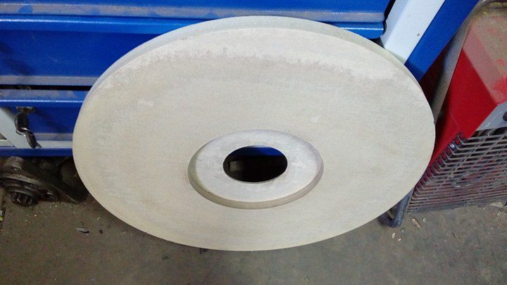

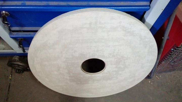

wanderer - майстор
  • themask, да ти имам проблемите :-D . засега само плочата успях да направя, че няма свободен струг. по натам ще са втулките и винта. диаметъра е 460 мм, но като я одялам правоъгълна ще стане с размери около твоите

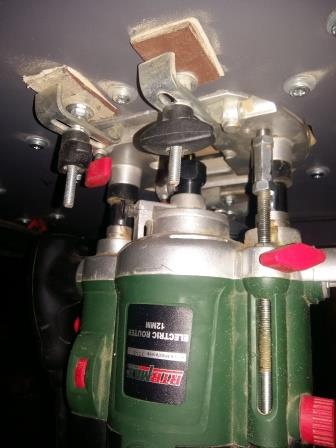

aleks-83 - специалист
Здравейте . Да покажа и аз един вариант на повдигащ механизъм за оберфреза - много простичък и лесен за изпълнение. Необходими са само 20-30см. шпилка М8, 2-а удължителя/дълга гайка/, 2-е гайки и един болт/за предпочитане инбусен /.Единствено трябваше да махна "регулаторната скала за дълбочина"/ или както там се казва-всички фрезички май я имат , а при девалтите май си беше директно шпилка/ и
да разпробия челото на фрезата.
