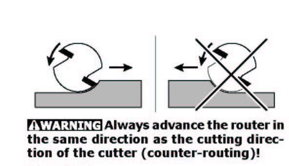

Това "отдясно / наляво" или "отляво / надясно" е много подвеждащо, защото зависи фрезата дали е отдолу или отгоре. Освен това, дали обработвате вътрешен или външен ръб. Най-добре е да знаете, че обработвания детайл се води срещу посоката на въртене на инструмента:
nautilus33 - майстор
Поразрових в нета и май ми стана ясно. От шпрочетеното разбрах, че ако познат да обработвам даден детайл от по-близкия до мен край, така че фрезата да е между мен и детайла, започвам в посока обратна на часовниковата стрелка и обикалям целия детайл така. До тук добре- обаче не разбрах как да водя, когато правя канал, тъй като в този случай фрезера ще захапва и от двете страни едновременно. Може да прозвучи тъпо, но не успях да открия отговор на този ми въпрос, нито пък сам да стигна до такъв :)
sbh - специалист
Когато правиш канал няма значение, защото фрезера реже детайла от двете срани.
