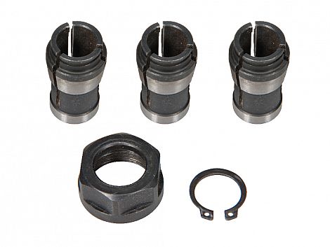

Има инчов размер много близък до 8мм. и се води 5/16(7,938мм.). Sparky предлагат такива цанйги за големите си фрези http://sparky.eu/bg/accessories/grindin ... -inch.html . Даже дискутирахме някъде че имат някаква заменяемост, но как беше точно, предполагам на 8мм. цанга да сложиш 5/16 фрезер.
lov - майстор
Я че ме заинтересувахте с тези цанги. То срамота ама в магазина дето е до мен нямат налични. Та ако някои има от големите фрези да даде някакви размери. Става въпрос за тези цанги.
3 pcs mm.d14494a7.jpg (19.88 KиБ) Видяна 2552 пъти
Интересува ме и резбата на гайката. Диаметър и стъпка.
EDI - майстор
До понеделник ще ти дам размери, вярвам няма да ти е късно.
lov - майстор
Кога успееш. Даже хич не бързам, че две седмици имам други ангажименти. А те ако ми станат вече ще им извадя душата да ми намерят. :lol: Всъщност огледай дали нямат и някаква маркировка защото със сигурност им ги правят в Китай.
Всъщност фабриката е пред фалит за пореден път та за това май нямат вече нищо. То да имаше една машина в магазина щях да има от къде да премеря.
