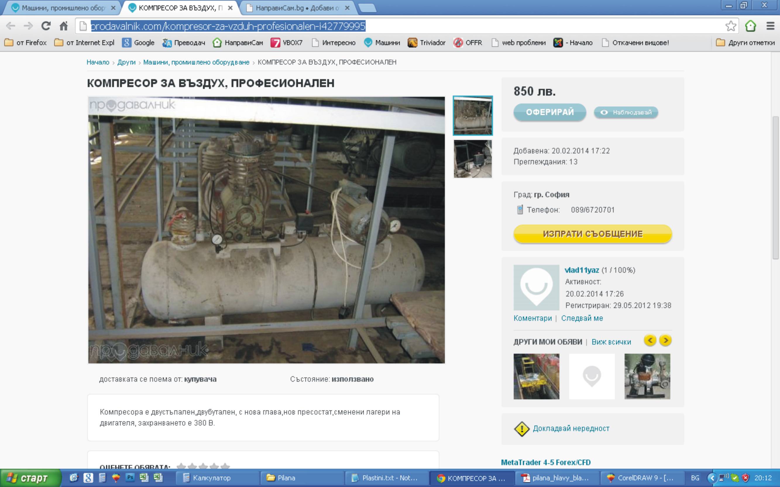

Ето ти един под 1000 лв, който със сигурност ще ти свърши работа
http://prodavalnik.com/kompresor-za-vzd ... -i42779995
