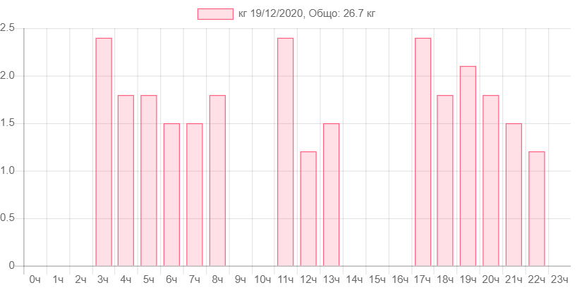

pechkata - специалист
Това е по график на 70 гр. Т на котела...
Така гори най добре горелката...
И имам време за почистване...
изтеглен файл (9).png (24.33 KиБ) Видяна 2021 пъти
