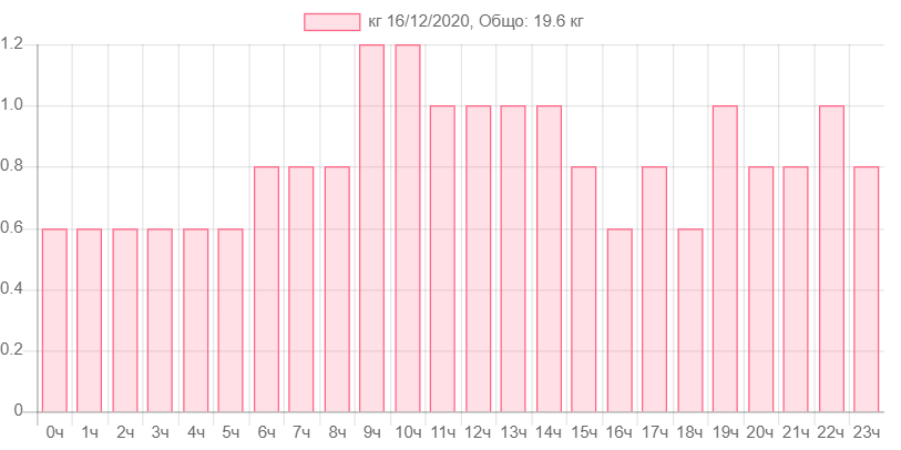

Бай Гого какво задание си задал гориво подаващия шнек - при мен е 30 кг. ...?
Ако ни си задай го - пускаш шнека за 60 секунди в един съд да налива пелети и умножаваш полученото количество по 60 получените килограми ги задаваш в менюто на горелката...
И после ми качи тези файлове - същите...
При мен се получава нещо от сорта при 20 кг. пелети задание на шнека... :?
изтеглен файл (5).png (25.8 KиБ) Видяна 1985 пъти

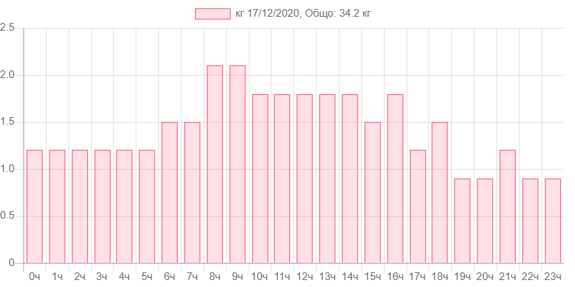

Пробите продължават...
Вчера около 8 ч. качих Т на котела на 80 градуса и към 18 часа го върнах на 70 градуса...
изтеглен файл (6).png (23.4 KиБ) Видяна 1925 пъти

Не че нещо кой знае колко ми разибра главата, ама на Стара като имах такава графика като твойята с тия килограмчета на час, такива главоболия си докарах, че не ми се обяснява. Почти сигурен съм, че е работила на 1-ва и то намалена, пламъка се изтегля толко назад, чеееееееееее..... Нищо хубаво не те чака ако гориш слънчоглед!

Вярно е като затворят главите минава на Р1 за около 30/40 минути - общо взето гори на Р2 ...
Горя костилки от череша - долу горе е като слънчогледа само че по малко се чисти...
За слънчоглед не ща и да чуя... :-D

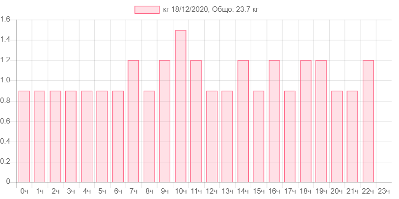

Анди номера стана ама 70 гр. Т на котела а не 80 гр. ... :supz:
Ама след 3/4 дена докато се темперира системата...
Терма главите на 24 градуса...
изтеглен файл (7).png (25.9 KиБ) Видяна 1751 пъти
