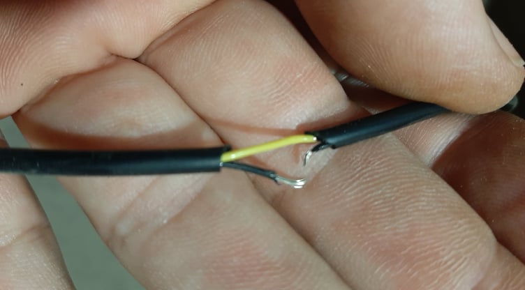

Това са начините.Звъни телефона днес ,и повреда в горелка Стар с изписване на грешка ТС .Палят машину и на месте :wink: това е прекъснат датчик на котела .Взех с мен резервен ,правя тест - с новия работи.Търся причина и откривам това :shock: Снощи горелката е работила ,а днес това на снимката ,кой го направи-мишка,котка,куче или комшия. :? :lol: Както го виждате така си беше ,и то на место което нищо не го допира да го скъса .
Бай Гого - специалист
Някой му е сложил шапката.. :lol:
