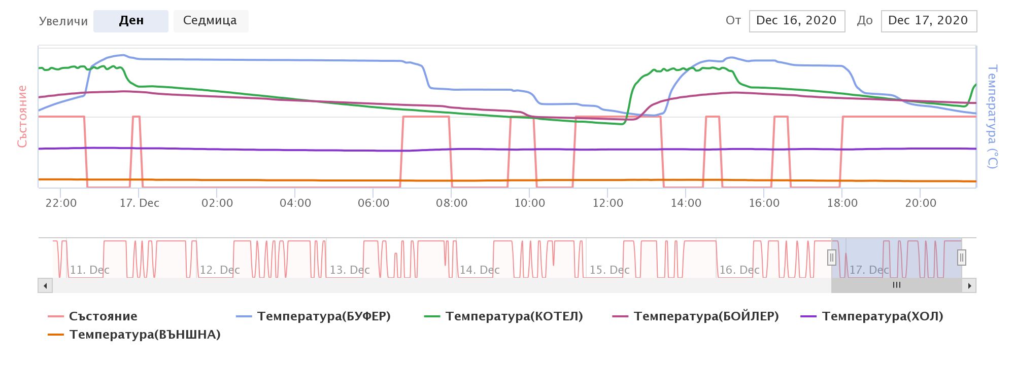

Напротив, много е на място коментара! Шнекът не е от скапан материал, а от сериозна пружинна стомана, но каквато и да е стоманата, пак ще се изкриви щом има условия за това - жар и натиск. Проблемът се получава, когато горелката е поставена да работи в ненормални условия продължително време - на минимална мощност и в поддържане. Тогава "горенето" (то не е горене, а тлеене, защото ниско долу няма подаване на въздух, той се подава горе) се премества на дъното на горивната камера и се образува буца кокс, която почва да расте навътре по тръбата с пелетите и започва да притиска шнекчето, а понеже има и жар, то шнекът се разкалява и от натиска започва да се свива. Имам случаи до 5-6см. Спасението е горивната камера да се остъргва веднъж седмично от този кокс. Няма нужда да се изхвърля - той си е гориво и ще изгори с пелетите, но няма как сам да се остърже. Не всички горелки страдат от такъв проблем - само преоразмерените и то основно в преходните сезони. Моята горелка започна осми сезон, но няма такива проблеми, защото работи основно на Р2 и Р3, много малко на Р1 и никога в поддържане. Но топля над 200м2 с 20-ка, имам и 500л буфер

Горелката е 20-ка за 100 квадрата и 200 литра бойлер. През повечето време работи на втора, освен когато времето навън не е по-топло.
Та дори и да е преоразмерена просто няма по малка и ще неще ще трябва да работи в тези условия. Никой не я е карал да "става" горелка и да си призная изобщо не искам да я мисля повече. Важното е да гори, път с времето се надявам, че ще й научим капризите.
