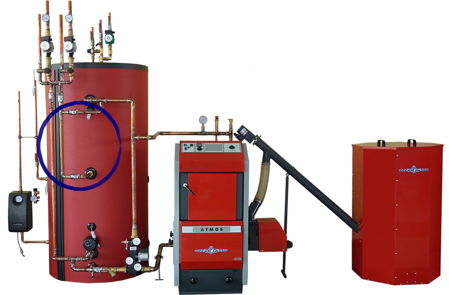

Здравейте!
Първо искам да благодаря на всички в този форум, защото благодарение на Вас изградих преди години отоплителна система с буфер от която и до момента съм изключително доволен. Отоплявам двуетажна къща около 160кв. с котел Дедитрих (на въглища) с около 3.5- 4 тона въглища + бюферен съд 1000л.
Тъй като реших да обновя системата, да бъде на пелети (спрял съм се на Greyko expert 20 заедно с тяхна горелка Greyko RB Star) започнах да се ровя отново за включването на буферния съд. Попаднах на една снимка за свързан такъв на Atmos на която едно от разклонения което е направено не го разбирам.
Въпроса ми е някоя дали може да обясни каква му е ролята?

Защо е необходимо да има буфер, щом ще е на пелети? Идеята на буфера е да акумулира топлината, която е над необходимата за моментното топлене на къщата, което се получава при топлене с дърва и въглища. С пелетите можеш да регулираш точно каква температура искаш и шнека да пуска точно колкото е необходимо.

съб дек 12, 2020 7:02 pmbulhomes2 написа: Защо е необходимо да има буфер, щом ще е на пелети? Идеята на буфера е да акумулира топлината, която е над необходимата за моментното топлене на къщата, което се получава при топлене с дърва и въглища. С пелетите можеш да регулираш точно каква температура искаш и шнека да пуска точно колкото е необходимо.Това не е вярно.
Преди 6 години реших, че ще се отоплявам на пелети. Евтините са слънчогледови.
Прецених, че ще си направя инсталацията с Буфер, понеже няма горелка, която да гори слънчогледови пелети и която да е подходяща като мощност, за моето жилище- общо ок 90 квадратни метра.
Абсолютно грешни твърдения, на човек, който явно не ползва такова съоръжение.
С пелетите не се регулира температурата- абсолютна грешка, която се потвърждава ежедневно в отоплителният раздел. Пелетите са си като автоматизирано подаване на дърва или въглища. Нищо по различно.
Единственото предимство е, когато мощността се подбере правилно, спрямо жилището. Накрая остава само предимството от автоматизираното изгаряне. Инак си е като на дърва или въглища.
