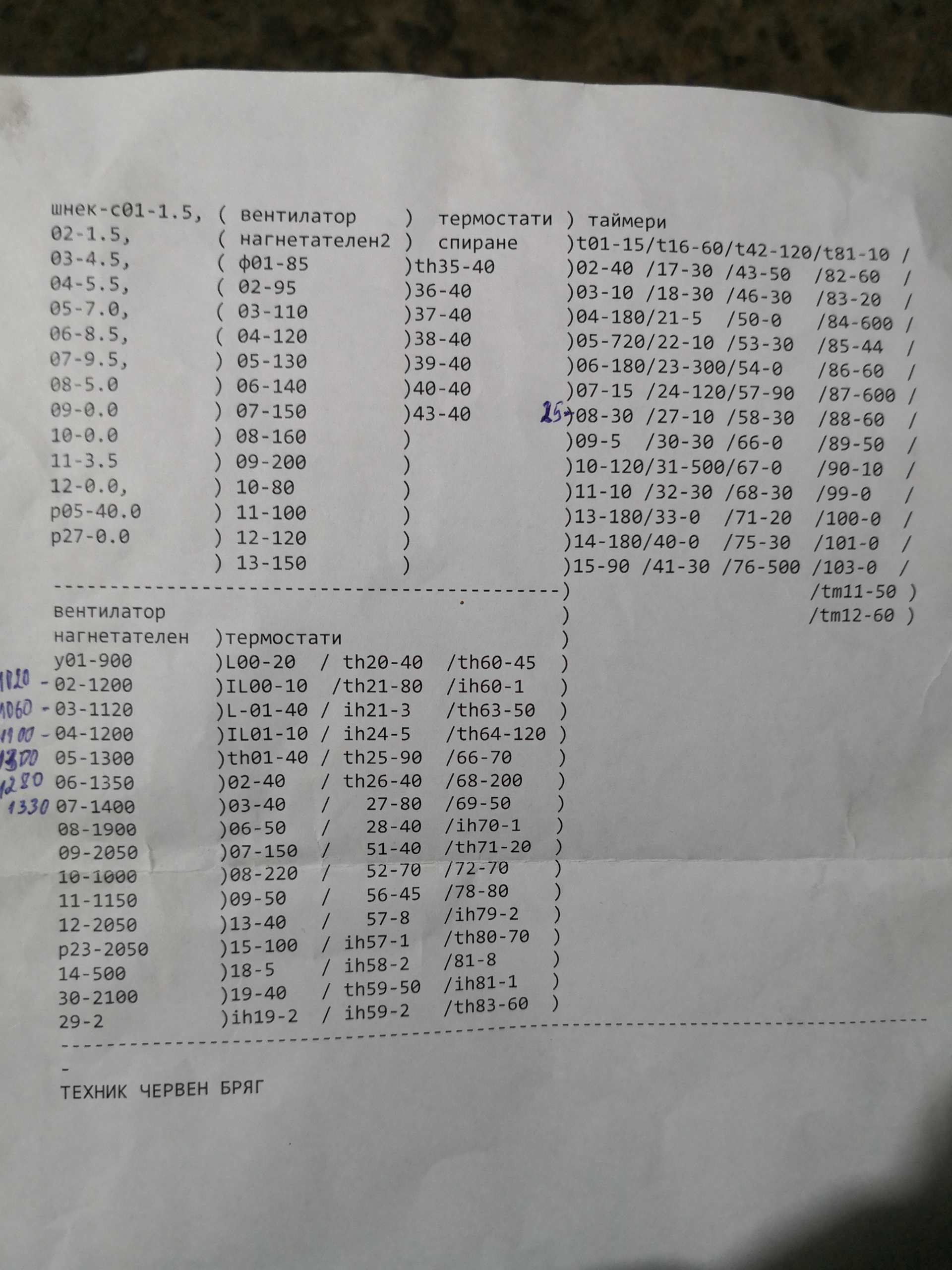

Нов съм и във форума и във работата със пелетни горелки, от ноември 2019 сме собственици на котел и горелка GOLDEN FIRE вече няколко пъти плащаме за настройки и все нещо не е като хората (първо бяхме със пелети 70%бук 30% бор не били хубави, след това по тяхна препоръка иглолистни някакви, сега на своя глава съм взел слънчогледови) ще може ли малко помощ със настройките? Не се оплаквам от разхода (сега е около 2 чувала на денонощие) но незнам кои параметри да променя защото в момента ми се събира много пепел в пепелника на горелката (пълни се почти до горе за около 12 часа работа), пепелта е рехава и много лесно се отстранява само със четка за боядисване, но по някаква причина вентилаторът не успява да я издуха. Телефонът ми е :0877393742, имейл : mimi_jokera@abv.bg. Ще се радвам ако някой може да помогне да си я настроя сам защото вече 4 пъти идват техници и я настрйват взимат си парите и си тръгват. Прилагам и снимки на последните настройки който ми правиха

Провери тук : viewtopic.php?f=10&t=57546&start=90 за помощ.
