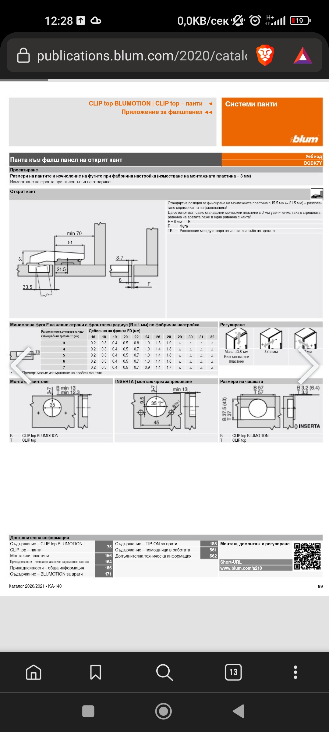

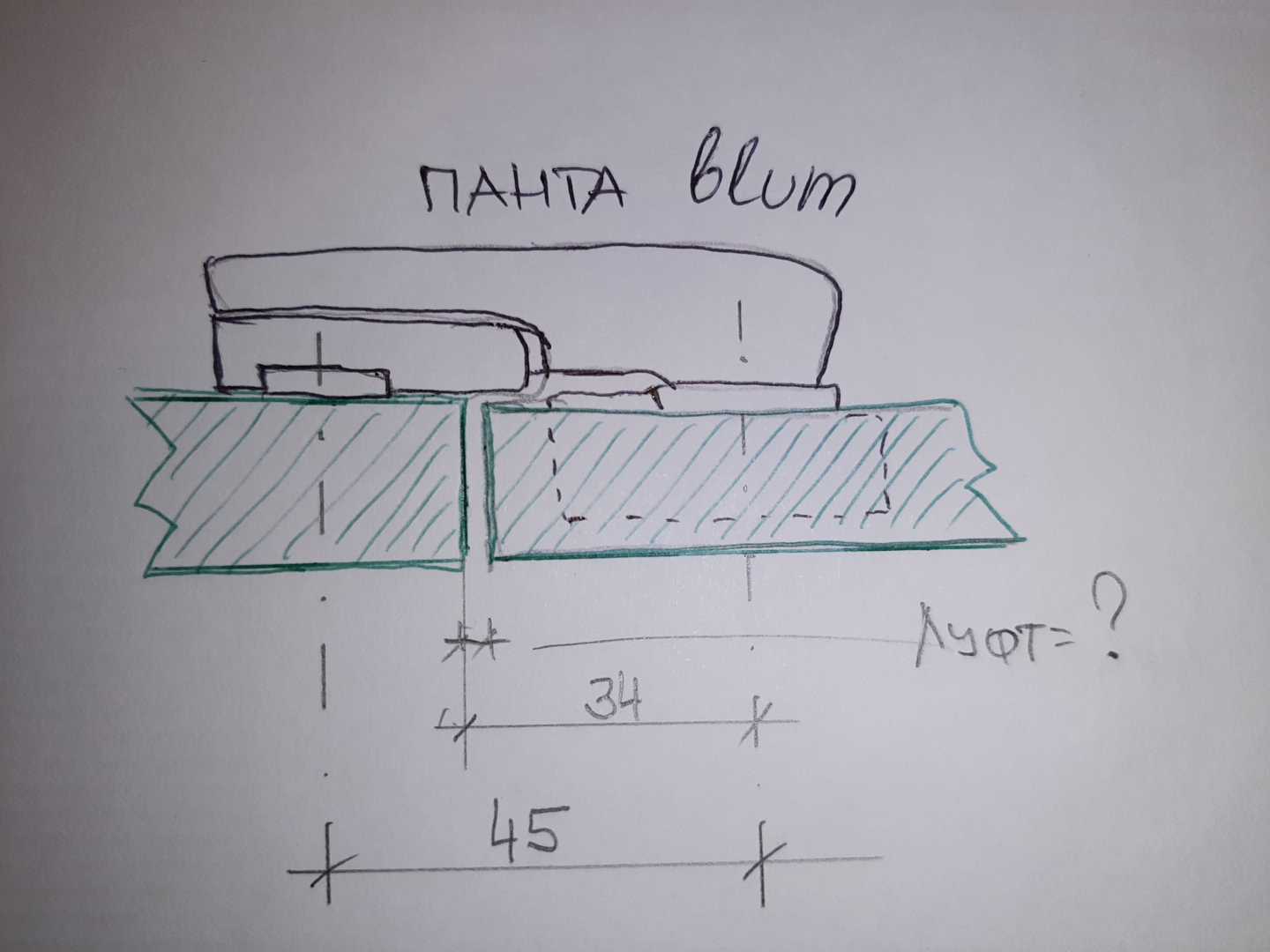

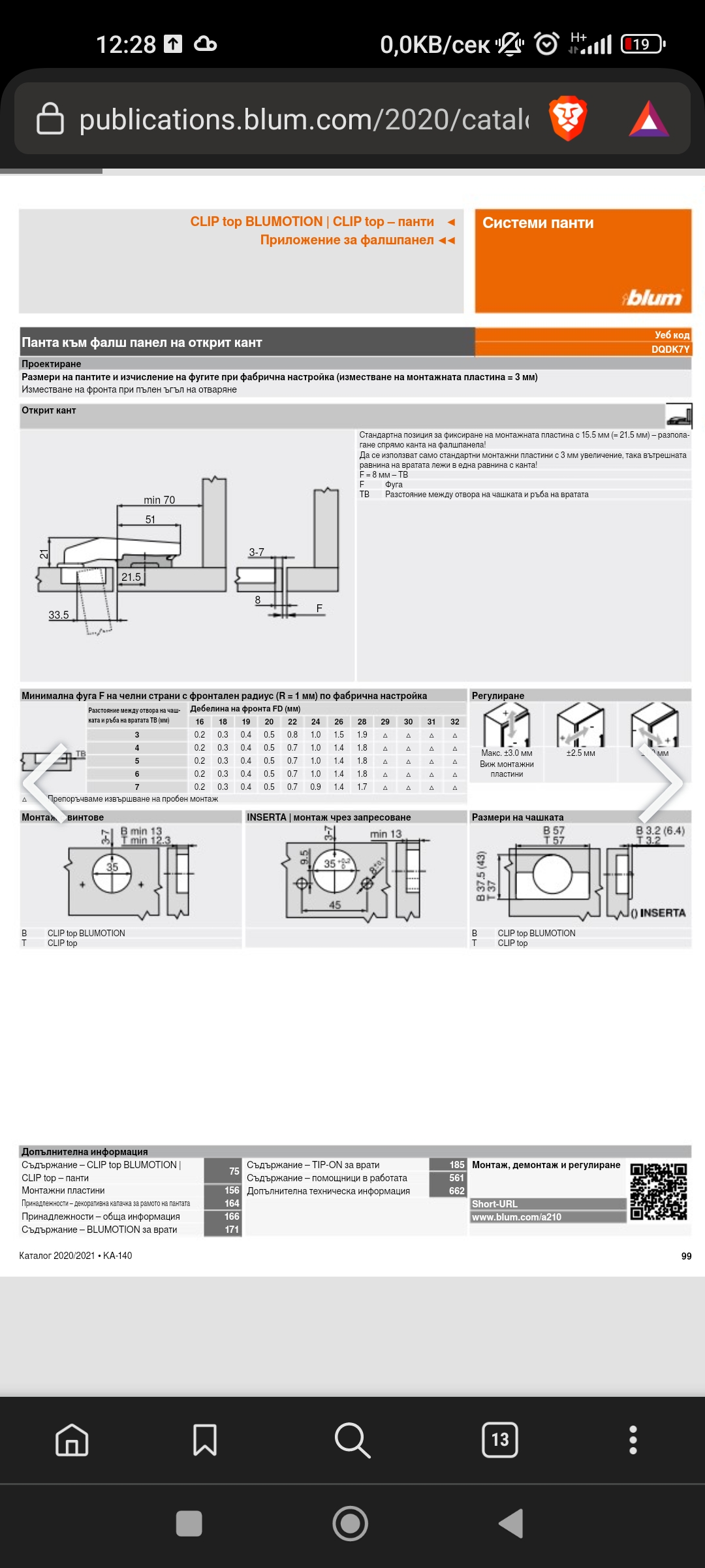

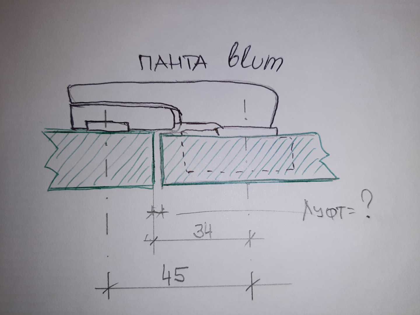

ср яну 11, 2023 10:46 amkozl написа: Да попитам колко да е луфта по чертежчето?Аз лично не ти вдянах сметките.
Пантата е в затворено положение. Ако го направя в крайно прибрано положение на пантата да е 1 мм - грешка ли ще е?
Ама при успоредната панта, винтовете на основата са на 22мм от края, центъра на отвора за пантата и той на 22 при ПДЧ . Така можеш да имаш фуга от 1 до 4мм.
Иначе 2-3мм фуга е нормално.
