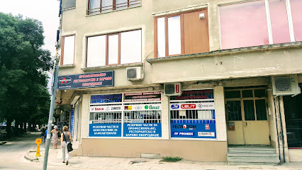

Някой знае ли къде във Варна преместиха след разширението на улиците, магазина за консумативи на кафемашини, дето беше на локалното на "Патриарха"?
Трифон П.Трифонов
- Мнения: 22967
нед юли 18, 2021 5:20 pmZMeyGorianin написа: Някой знае ли къде във Варна преместиха след разширението на улиците, магазина за консумативи на кафемашини, дето беше на локалното на "Патриарха"?Валенсията си е на същото място- точно на ъгъла. От Патриарха надясно, в посока Автогарата.
Преди две седмици търсих клапан за Биалетка. Имат само 8ци.
https://lh5.googleusercontent.com/p/AF1 ... -h240-k-no
Белите гащи крачат към стълбичките.
https://goo.gl/maps/mXznr97Bh5XcgNgL8
