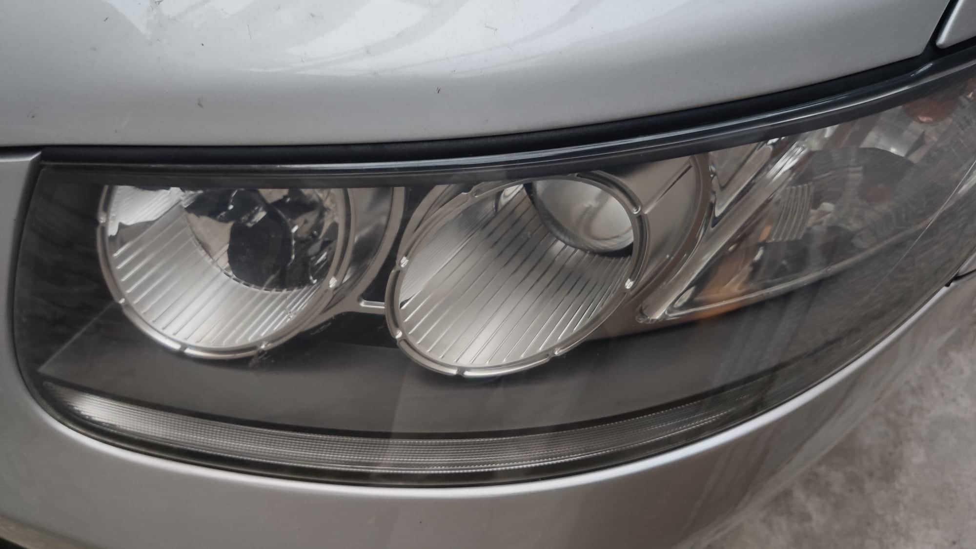

vitorio83, както фолиото има различни качества така и с лака. Предимството на лака е, че можеш да направиш колкото ръце си искаш и да направиш дебелината на покритието колкото ти е кеф. Докато с фольото си с фиксирана дебелина. И двете си имат предимства и недостатъци.
Общо взето ако и двете технологии се направят с качествени материали и се спази технологията, ще изкарат доста!
Да де,те затова дават на повечето места гаранция 1 година за лака,а на фолито получаваш 7 години.
Аз за предимства на лака не се сещам,даже и ценово.И пет ръце лак да сложиш си е все тая,явно не си свалял люпещ се лак от фар,а недай си боже верно да са 5 ръце :-D .

Разбирам те, че се занимаваш с фолиа и ти е на сърце, ама говориш пълни глупости! Люпенето на лака е проблем на бояджията, а не на лака! Няма лак с една година гаранция, защото никой не дава гаранция на лак или боя! Те колите щяха да ги произвеждат не боядисани, а облепени с фолио! Много мраза като някой изказва експертно мнеие само от неговата камбанария! Казах ти, че и двете имат предимства и недостатъци, ама да ми кажеш, че фолиото е по-доброто в дългосрочен план го обясни на автомобило производителите.

Ей го моя лакиран преди три години фар.. Не знам до колко ще си личи състоянието на лака, но е като нов..и колата не е мита скоро, че в момента автоматика ми е с авария и не я карам, та на мен си ми аресва така..без фолиЯ.. :-D

Стрида,казвам ти че колегите които полират фарове и след това ги лакират ти дават една година гаранция за тази услуга.А защо ли :-D ,не можеш да сраняваш лак на основа металик и на основа полиран фар,все едно да лакираш полиран алуминий.
stridata - специалист
Слушай кво ти пеее радиото! Проблема на адхезиата на лака е на бояджията, не на лака! Замисли се, че се боядисват стъкла, да не са по-малко гладки от полиран поликарбонат! А колко алуминиеви и хромирани джанти са лакиане по-света..... Има добавки и лакове дето полвината ти колеги не са чували за тях! Нека моето мнение по въпроса го формулирам така... Ако се иска бързо, читаво и бюджетно решение се прави с качествено фолио, ако обаче някой реши да го направи като хората се прави с лак. ПОДЧЕРТАВАМ, ЧЕ ТОВА Е МОЕТО МНЕИЕ!
