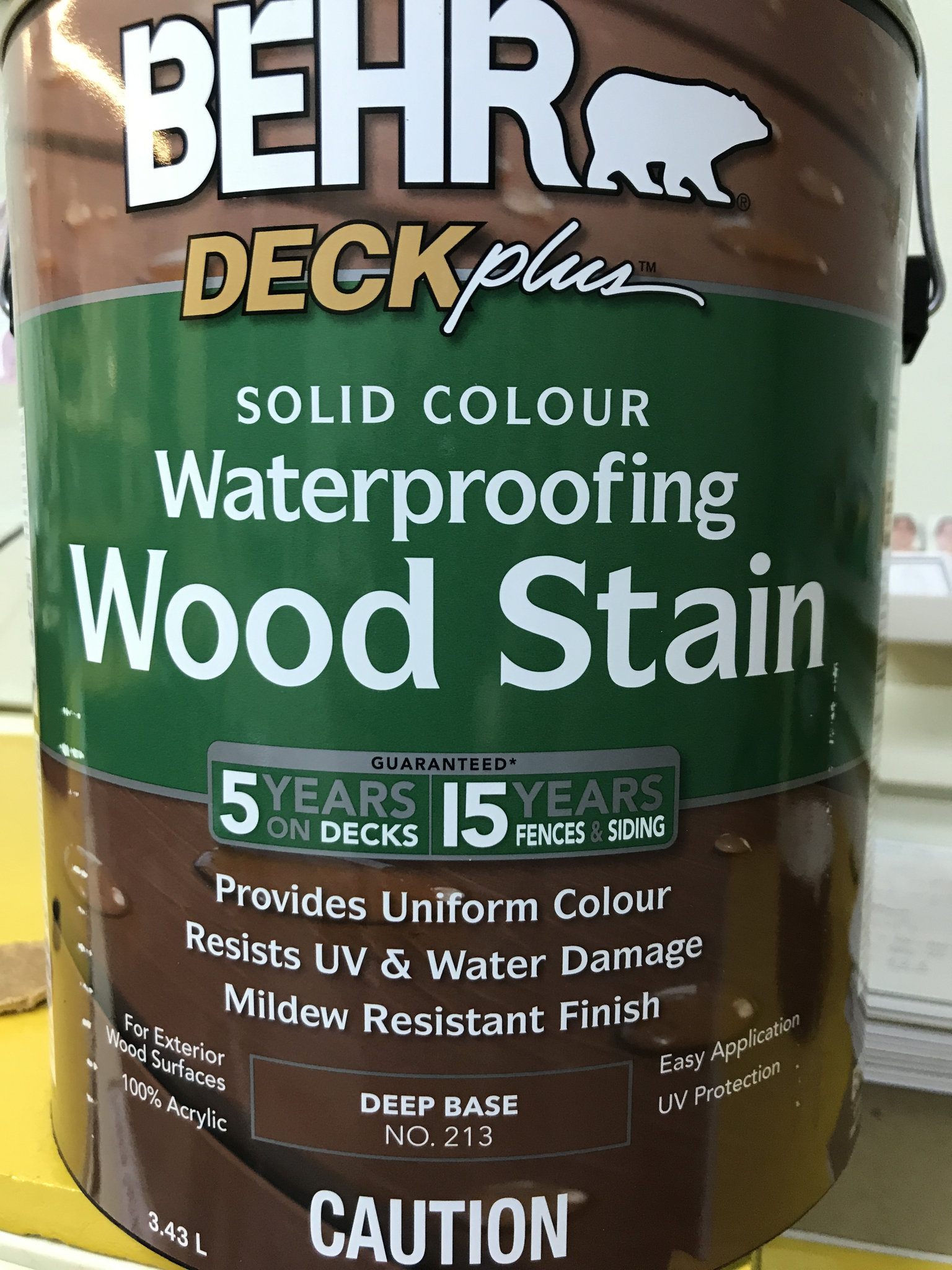

Просто искам да разбера докъде се простира рекламата и откъде почва истинската полза.
Както казах имам стъпала (от чам, нетретирани с нищо) които съм боядисал без грунт и които са изложени 3-та година на атмосферните условия и изглеждат перфектно. Никакви признаци за отлепване на боята. Първия слой съм го минал с малко по-рядка боя. За покривността пък въобще нямам забележки.
- Мнения: 16263
ср ное 06, 2019 10:46 pmLisko написа: Просто искам да разбера докъде се простира рекламата и откъде почва истинската полза.Каква боя?
Lisko
- Мнения: 3087
чет ное 07, 2019 7:04 amn_a написа:Ето тази. На втората снимка ясно се вижда "No primer needed"ср ное 06, 2019 10:46 pmLisko написа: Просто искам да разбера докъде се простира рекламата и откъде почва истинската полза.Каква боя?
