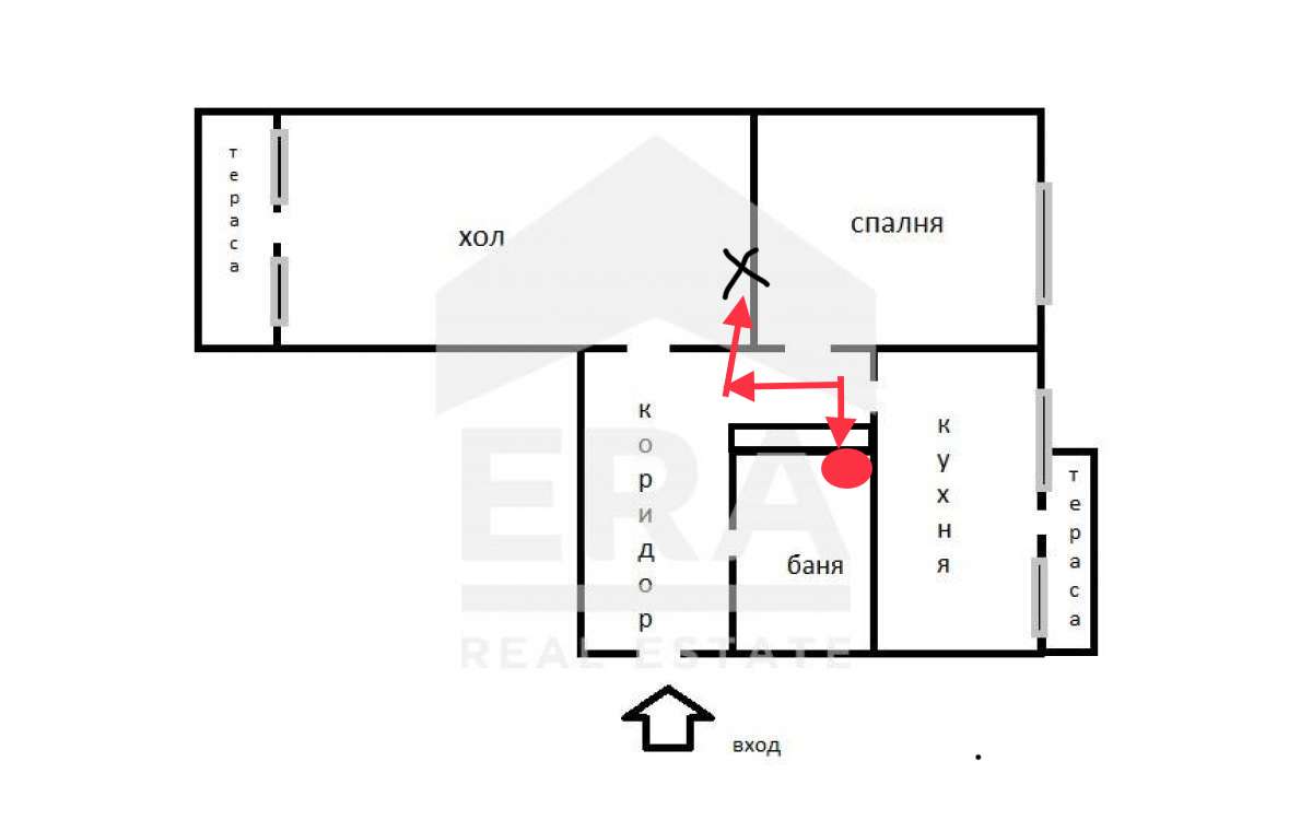

Здр. Приятели. Ще помоля за малко помощ и съвети!Имам двустаен апартамен и смятам да направя хола- кухня с трапезария, за да ми се осводи детска.Но нещата са ми малко сложни, защото коридора, банята и спалнята са ми направени. Коридора е с плочки , който ми е ясно, че ще трябва да разбия, Но истината е, че не ми се иска да са всичките . Прилагам схема- срещу спалнята имам вграден гардероб, от който смятам да взема водата там имам и мръсна к. И чиста вода( с червено кръгче),защото когато го взех там имаше направена мивка.Със стрелка съм посочил до къде трябва да стигне водата и къде смятам да е кухненското.Знам че трябва да има наклон, но дали ще е достатачно да вкопая малко в пода или ще е много по сложно и да иска да правя замаска за да дигна нивото и да направя по-голям наклон.Ако някой има други идеи как да стана ще се радвам да ги сподели

По пода няма как да стане, тоя вариант го отпиши/ освен ако си на първи етаж, но и там.../.
Сололифт е твоя вариант.
LazarGanev - "Велик майстор"
И аз си мислех за сололифт, ама на хората трудно им харесва това :) . Жека, кво става ако няма ток, каква е осигуровката срещу преливане?

Разгледах този вариант, но от това което разбрах за сололифта е , че могат да се включат най-много пералня и мивка, а и цената е малко висока ( поне на тези , който аз разгледах) по-евтино ще ми излезе да махна всички плочки на коридора и да правя замаска, а това, че е на ток също е малък минус.Благодаря все пак много за съвета :)

jekasus - майстор
вт ное 05, 2019 12:13 amLazarGanev написа:
UPS.
На хората не им харесва само цената, нищо друго не ги вълнува.
Има стари сгради, дето е дебела замазка и става по-евтин вариант, панелни - почти няма начин при това разположение, новото - абсурд.
Plami написа:
и тоалетна чиния.
Кеф цена няма...
Plami написа:
плочките в банята забрави, все пак трябва да се включиш в щранга на канализация на ниво под замазка/плочки.
