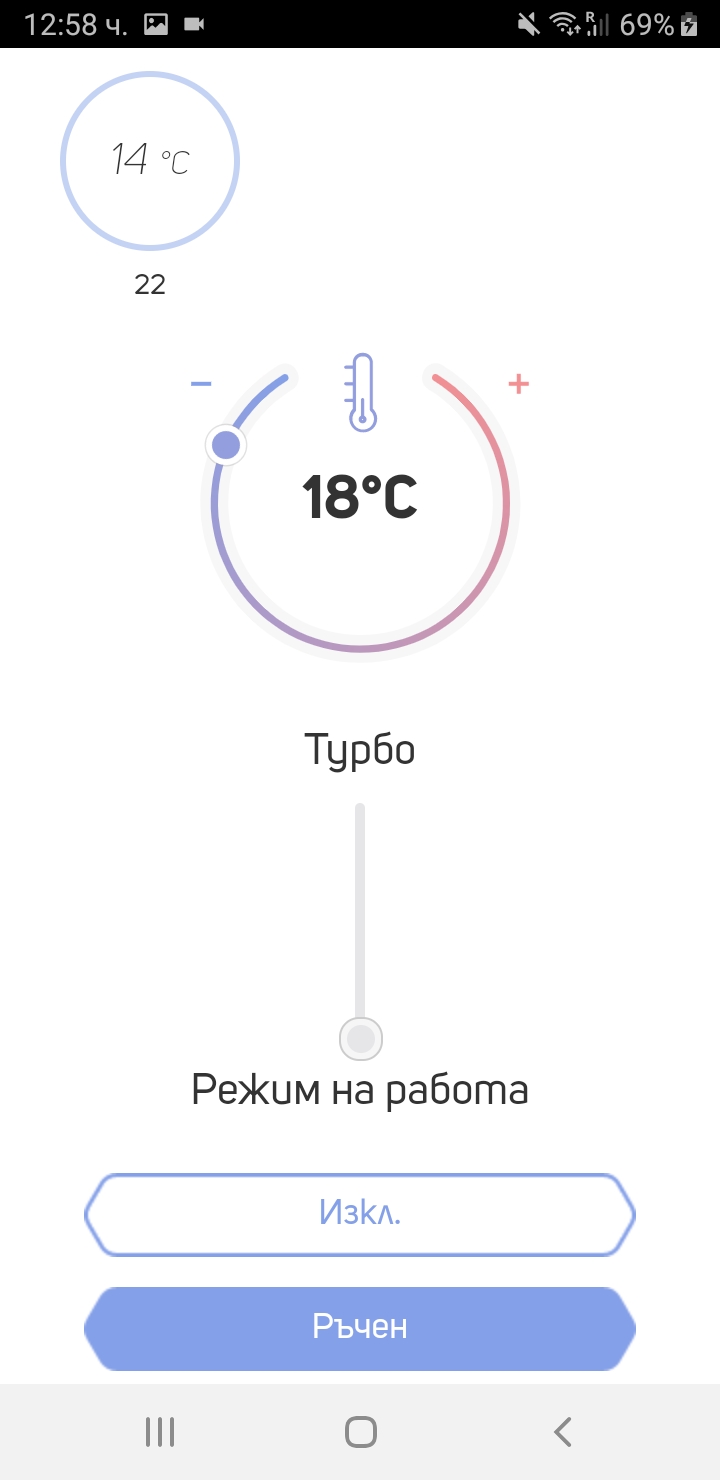

Здравейте днес си купих и инсталирах bboil
Може ли някой да ми обясни кое за какво значи как да я паля тази печка през bboila предварително благодаря

Имам и съм страшно доволен, има си приложение за телефона а самото устройство се свързва към нета на къщата и чрез него си реголирахме котето моито е Еко Спар Орион
Здрасти може ли да ме орентираш как да пускам тая камина с bboila че нещо не ви се получават нещата инсталирах го свалих приложението ама греда не пали и не пали

Смени ли параметър 76 на 2?
Не не съм :? :? :? Не знаех че трябва да се смени

Същата история други идей

След като смениш параметър 76 на 2 - изключваш от контакта, след това включваш в контакта и палиш, BBoila гаси камината и я пали. Той не може да ти запали камината ако я изключиш от копчето,държи я в нещо като стенбай режим. След това трябва да я държиш пусната ако я изключиш от копчето няма да запали.
