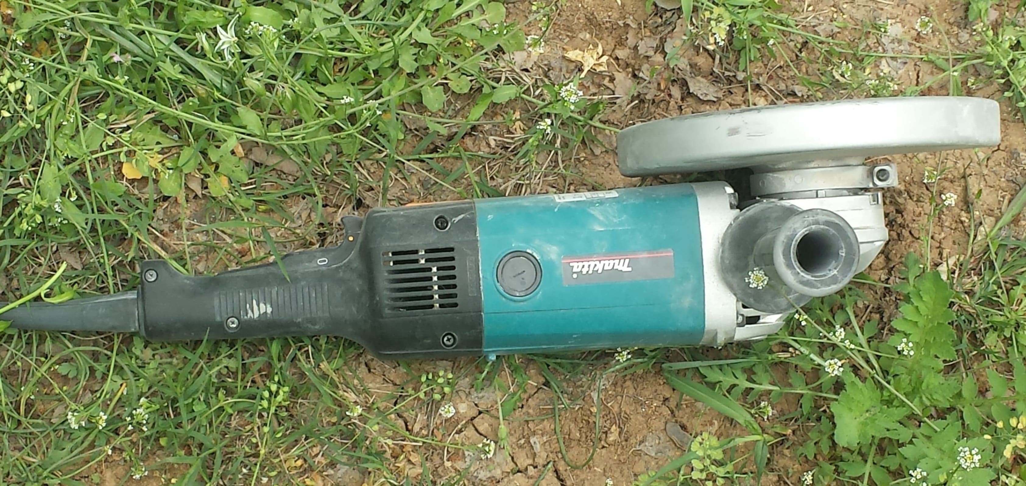

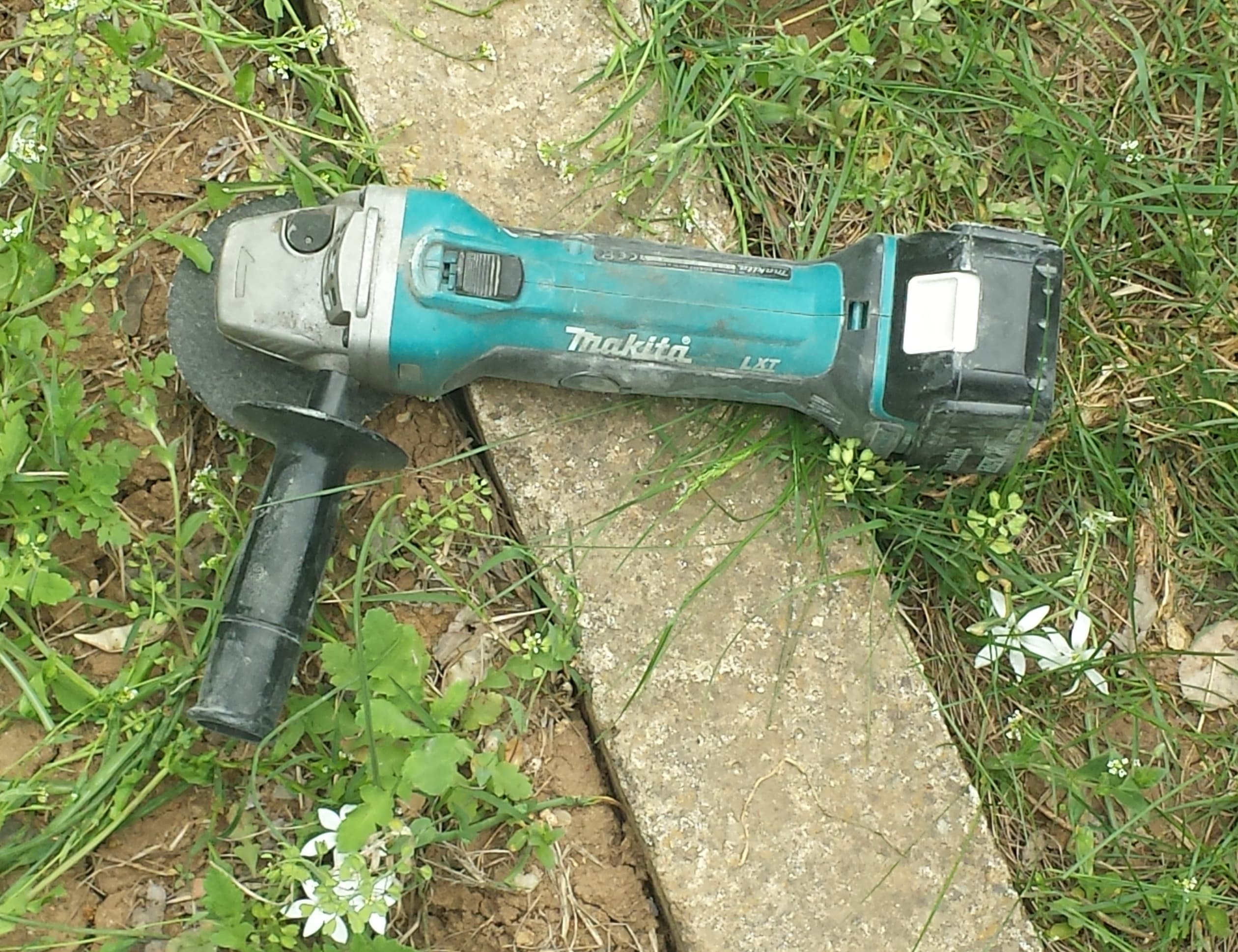

Макита не могат да правят малки флексове.
Здрави са сравнително, последно съм пробвал преди години и не съм повторил.
НА МЕН не са ми удобни и добре балансирани !
За малък флекс от Бош по добро няма (говоря за ергономичност и овърол)

нед авг 18, 2019 11:47 pmФитилчо написа: Макита не могат да правят малки флексове.Е, това си е твое мнение. Аз пък съм доволен. Единствено не ми харесва тясното място за ключа, когато се налага силово развиване на гайката, стандартен ключ не влиза.
Най- ми харесва защитната електроника при спиране на тока, при блокиране на диска. Не тръгва докато не върнеш ключа в "изключено".

пон авг 19, 2019 11:07 amplamen6703 написа: Макита не само, че могат да правят малки "флексове" ами ги правят и с отлично качество.За здрави са здрави, даже загряват по малко от боша!
Но не са удобни ! Не са балансирани като боша и звука в експлоатация е по твърд!
Пари за малка Макита не бих дал, ако ми я подарят ще я ползвам за втора...
Не на последно място, по спомен нямат малък модел с обороти, както боша с тънкото тяло....
Говоря в рейнджа 100-120 лева
ESPACE
- На линия
- Мнения: 3858
пон авг 19, 2019 6:27 pmФитилчо написа: За здрави са здрави, даже загряват по малко от боша!Само който не ги е държал и двете в ръка и да направи директно сравнение ще предпочете Макитата, която е предмет на темата. Не визирам големия или акумулаторния, с такива не съм работил и ще ми е интересно и тях да сравня при възможност. Не робувам на марки и относно голям ъглошлайф най ми е харесал като баланс и работа Hitachi.
