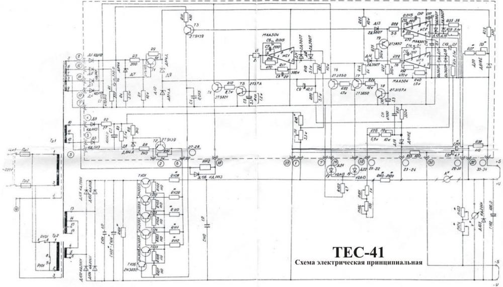

Здравейте колеги,
от години чета форума ви, но едва днес се престраших да се регистрирам и да пиша. Та въпроса ми е за схема на регулируем захранващ блок, като много важно условие е да може да се ограничава тока. Разполагам с траф 2х14.4в +12в (доста голям и масивен) имам и кашон (50бр 2n3055) и трябва да ги използваме. Търси се до 25в изходно и 8-10 ампера

Ето ти още един работещ вариант, дори се намират такива готови употребявани лабораторни захранвания. :partyman:
ТЕС 41.jpg (81.61 KиБ) Видяна 4072 пъти

Таман да се напълни кашона... :-D Туй от носталгия ли е? Трябва и кашон ОУ MAA да има в наличност и други дискретни елементи....и си правиш печка. Що трябва да са толкова 3055 накуп за 10А - да осигурят естествена охлаждаща площ ли? Разгледай решения със 723 не тез социалистически "решения". Не си казал дали искаш да ти свети "перегрузка" :-D .

трябва ми да може да работи продължително време в режим на късо (под продължително имам впредвид 1-2 мин макс) имам големи радиатори имам вентилатори тока е евтин
ПС дай някоя тествана схема с 723
