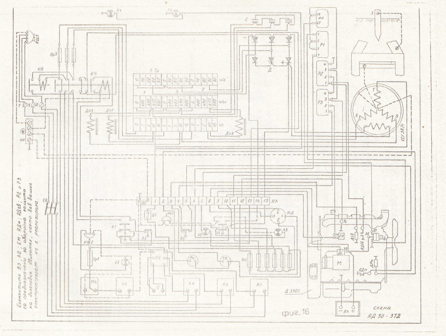

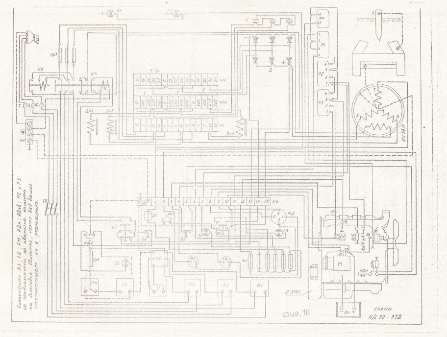

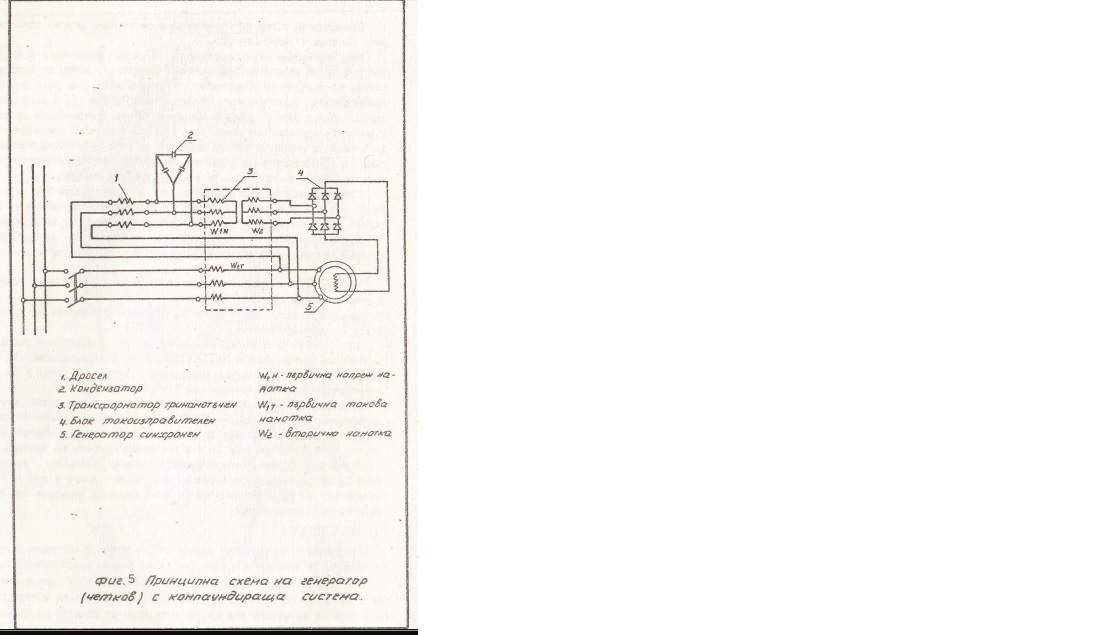

plamen6703 - майстор
Кондензаторите си ги намерил, сменяй ги и тях и мисли какъв ще е следващият ход при евентуален нулев резултат :roll: Ако резултата отново е нулев може да се окаже междувитково късо в тринамотъчния /т.3 от схемата/. :partyman:
lov - майстор
Точно със същия генератор не съм си имал работа но нямаше ли някаква аварийна защита. Не ми се рови сега за схеми. Не е типично да прави номера от време на време от трафа за възбуждането. Ако и и с кондензаторите не се оправи вземи един мегер и провери намотките на генератора.
Разгледай тази схема може да ти бъде от полза при ремонта!
MIRO_073 - майстор
съб май 18, 2019 8:54 pmplamen6703 написа:
Намерих ръководство. Но схемата не се чете.
