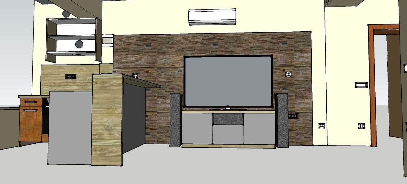

nikolov333 - майстор
В съвременно жилище с подновена трипроводна инсталация, да не монтираш или още по-лошо да демонтираш ДТЗ граничи с абсолютна глупост, да не ползвам термини от наказателния кодекс.. Повечето от принципите вече са изброени от @mironcho по-горе, но с някой от тях лично аз не съм съгласен. Например "жилище 65м2.." не определя, колко токови кръга ще има в него, нито таблото с предпазители с колко позиции е, а при монтаж на няколко ДТЗ, минимума за апартаментни табла вече е 18АП или двуредово табло за 24АП, в завимост от броя на ДТЗ и кръговете за консуматори.. Ако апартаментното таблото е с 18 или 12 позиции, таблото за кухня с минимум 8АП си е необходимост за съвременните уреди в нея, задължително с ДТЗ..
Та въпроса за ел.инсталациите, таблата и ДТЗ е комплексен.. За мен лично, без да го налагам, като най-правилно, :-D съм стигнал до следните изводи..
1. Позициите в апартаментните табла никога не трябва да се фиксират точно при планирането и задъжително да се предвиди определен резерв за корекции и разделяне на кръгове или добавяне на нови устройства в бъдеще. За сега ДТЗ-то е "иновация"в защитата, но "интернет на нещата" ще навлиза все по-широко в бита, със съответните "умни уреди"...
2. Таблото за кухня си е препоръчително по няколко причини.. икономия на проводници и лесно добавяне на нови консуматори при ремонт, с по-малко къртене, а монтажа на инсталацията в гофрирани тръби, дава много възможности за безболезненото им подменяне, при подходящо сечение и правилен монтаж на гофрето, с максимално отворени ъгли, ако има завои..
3.ДТЗ не е панацея и трябва да се тества периодично, според указанията на производителя, а при двупроводно захранване на ап.табло, да се подсигури от отпадане на входящия PEN, преди разделянето му на PE и N, с подходящи за целта устройства за контрол и защита, особенно в селски райони с въздушни захранващи линии или при възможност с повторно заземяване на електромерното табло и трипроводна инсталация след него, което трудно ще стане особено при ремонт на стари апартаменти..
4.Може би трябва да е първа точка,.. Предварително, детайлно планиране, определяне и оразмеряване на точното местоположение и вид на мебелите и консуматорите, по възможност със снимки на инсталацията и 3Dпроект, за да се изберат удобни и правилни позиции и брой на точките за окабеляване, плюс резервни точки или кръгове, при авария на някой от захранващите в инсталация с разпределителни кутии, а най-добре с гофрирани тръби..
Сигурно има и още, но тези стигат, ако ги поставите като изискване към добър проектант и добър ел.техник..ако откриете такива.. :prayer:
Ей я част от моя 3Dпроект на целия ми апартамент, направен от мен с Google SketchUp.., Лошото е че не го направих в началото, понеже отнема много време за планиране, а и неща се промениха в движение "по уважителни причини".. :-D
П.П.Понеже знам, че колежката е от"моя модел", с този пост се надявам да и спестя, "ученето на свой гръб", ако успее от последните два поста, да сглоби един цял, ама надали .. :)

Благодаря за подробното разяснение. И в моя случай най-много промени се налагат в кухнята, както поради нови външни идеи, така и поради пристъпи на поумняване, затова и на мене ми беше хрумнало, ако може да има второ ел. табло в кухнята, за да се ограничат евентуалните промени до него и след него. Ограмотяването във форума през последните два дни ми беше много полезно. Хубаво е, че Вие и други участници във форума ми дадохте съвети и друга информация не само по въпроса, който бях задала, а и по близко асоциирани теми, защото при настоящото си ниво на познания не бих се сетила да ги проуча, а се оказаха важни.
