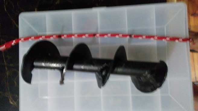

Здравейте,ползвам РБ20 четири сезона. Тази зима съм на слънчогледови 8мм и ми образува малко нагар в тръбата на малкия шнек. Интеренсува ме дали мога да разтегля спиралата на малкия шнек защото стои около 3см по навътре в тръбата?
ср мар 06, 2019 9:44 pmYordanTsvetkov написа:
Можеш.
filmatoplo - майстор
Някой са доста стоманезирани и почти е невъзможно упъване ,заменял съм пружината с нова купувам си 1 метър от Моторбарбекю и си режа колкото ми трябва и я заварям на местото на старата :wink: .
