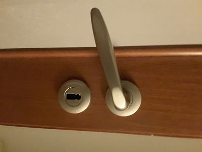

Разглобих,на самите дръжки има някакви ,като пружини,предположих че са счупени,правилно ли мисля?
Nadia.k - помощник
Това е бравата
пон фев 25, 2019 1:43 pmNadia.k написа:
Моля за помощ! Дръжките на вратата в ътрешна са увиснали и не натискат езика на бравата,какво мога да направя?

Това е дръжката.
А бравата свалихте ли? Разглобихте ли я? Как е?

Свалих дръжките,на тях има нещо като пружини,по нататък не знам какво да правя,освен да ги нося в някой магазин за дръжки
miliad - майстор
Щом дръжката не командва езика на бравата, значи има проблем в бравата.
Снимайте разглобената дръжка да я видим, ма не е там проблема. Проста проверка на дръжката е като хванете с едната ръка ръкохватката,с другата основата и завъртате-ако има съпротивление, значи пружината е наред.
Отпред на бравата има 2 винта, в долната и горната част,развийте и тях. Изкарайте квадратното парче желязо което свързва двете дръжки/може да е захванато неподвижно към едната от тях/. Чак тогава ще може да свалите бравата. Там има още 3,4 винта за развиване и ще може да видите къде е проблема. Ако го видите де. И да внимавате да не се разхвърчат пружинките и пластинките вътре като ято гълъби.

бравата е добре езика се прибира,там всичко е наред.комшии са повече "адвокати" и музиканти,налага се да се справям сама.Дръжката няма съпротивление.

бравата е добре езика се прибира,там всичко е наред.комшии са повече "адвокати" и музиканти,налага се да се справям сама.Дръжката няма съпротивление.Благодаря за консултацията,ще търся подобна дръжка.
miliad - майстор
Според твоите думи трябва да отидеш в магазина с дръжката за нова.
Но,
"Моля за помощ! Дръжките на вратата в ътрешна са увиснали и не натискат езика на бравата,какво мога да направя?"
това в червеното тогава как да го тълкувам.
Ако натискаш с пръстчето езика, и той влиза и излиза от бравата, това нищо не означава.
Трябва да въртиш квадрата/ квадратното желязо/, и ако тогава се мести езика, значи бравата е наред.И обратното разбира се.
Дай моля те една снимка на вътрешната част на основата на дръжката да видя има или няма пружина, макар че, тези модели по принцип имат.

Аз го тълкувам като:
"Квадрата се е измъкнал към едната дръжка, излязал е от другата. В резултат едната прибира езика, а другата не.
Та изхождайки от това моето тълкование следва, че квадрата трябва да се намести в двете дръжки. От долна страна на дръжките трябва да има шестограмен винт, който затяга квадрата за да не се изплъзва.
https://bravite.com/add_images/instrukc ... erdano.pdf
Най-вероятно - да.
От тук нататък според зависи къде и как са се счупили възможностите са две:
1. Със Клещичките нагласяме по-голямото отчупено да върши работата на цялата пружина.
ако не стане:
2. Носим пружинката заедно с дръжката в някоя железария и питаме за нови пружинки.
В по-старите брави слагаха пружинки и вътре, сега май спряха. Ако има пружинка вътре в бравата, но не опъва както трябва малко масълце може да оправи проблема.
