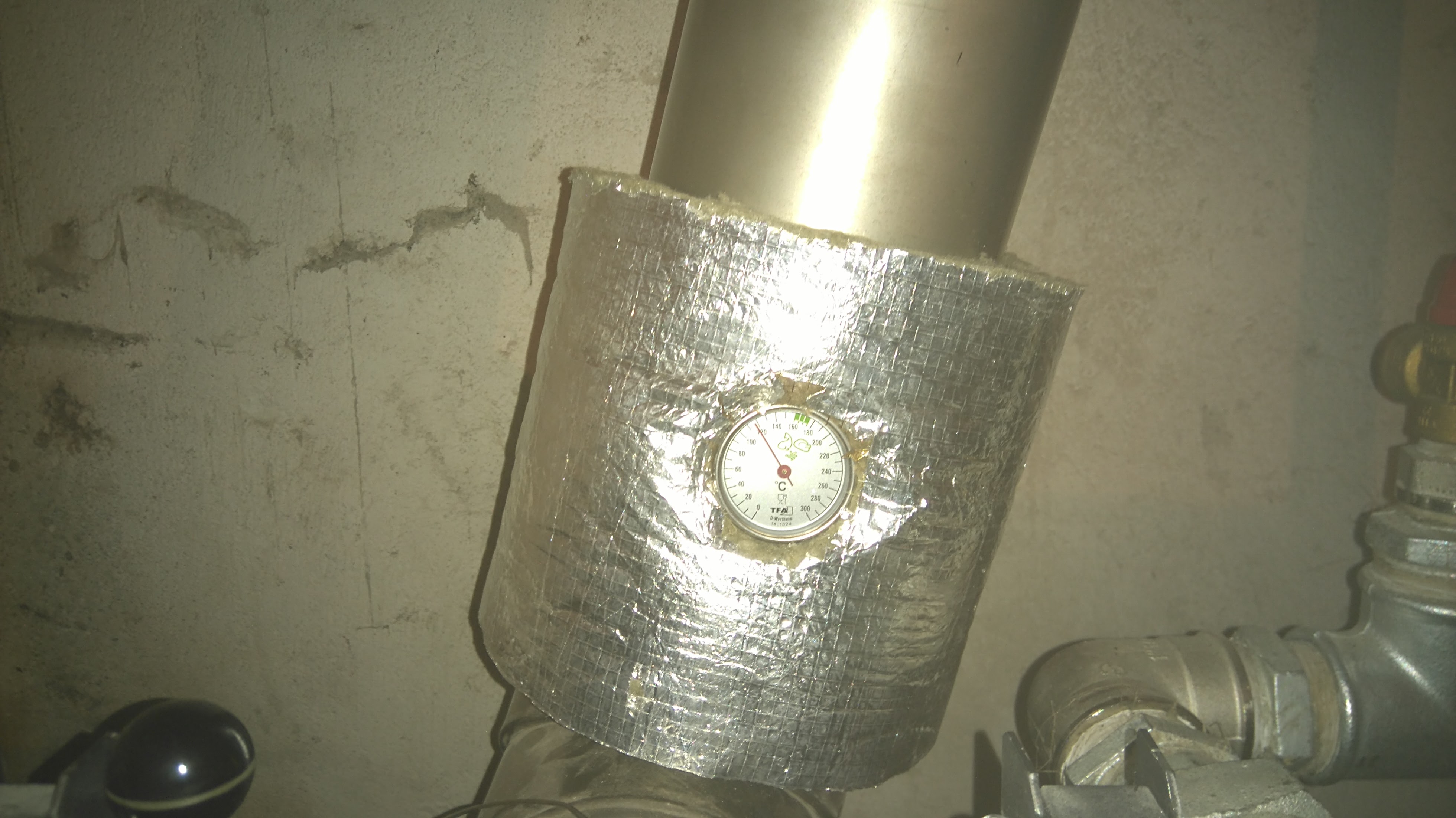

Ако измеря на повърхноста на кюнеца ще имам ли някаква ориентация за градусите + - ...?
Анди беше дал някакво сравнение, ама не помня как беше.
Отвън показва доста по малко.
Освен това зависи и колко са чисти кюнците, че пепеляка си е изолатор.
Ко ти пречи един термометър да го забодеш, както е при мене?
Мериш диаметъра на сондичката и дупчиш.
pechkata - специалист
Мерих го варира 90 - 110 градуса в зависимост от модулацията на горелката...
Ще забия един в кюнеца да си го гледкам от време на време - в момента имам един до 120 градуса ще взема по голям и ще го забия при следващото чистене на кюнците...

При мен външно е 50° но вътре е 115°. Голяма е разликата. Ако можеш си вземи цифров термометър, по точен е. Като тези дето се забиват в месото кухненските. 5-10лв са.

Браво малко ме успокои ако съдим по твоите мерки ориентировачно Прити камината не много зле...
При мярка 110 и добавим твоята мярка става 175 градуса - но това е ориентировачно...

Стииига бе?!! 175!!!
Нали видя на термометъра ми 120? Това е преди подобренията по котела.
Сега като видя на него 100 и са мръщя. Изчистен държи 80-85 на около 15 киловата мощност.
