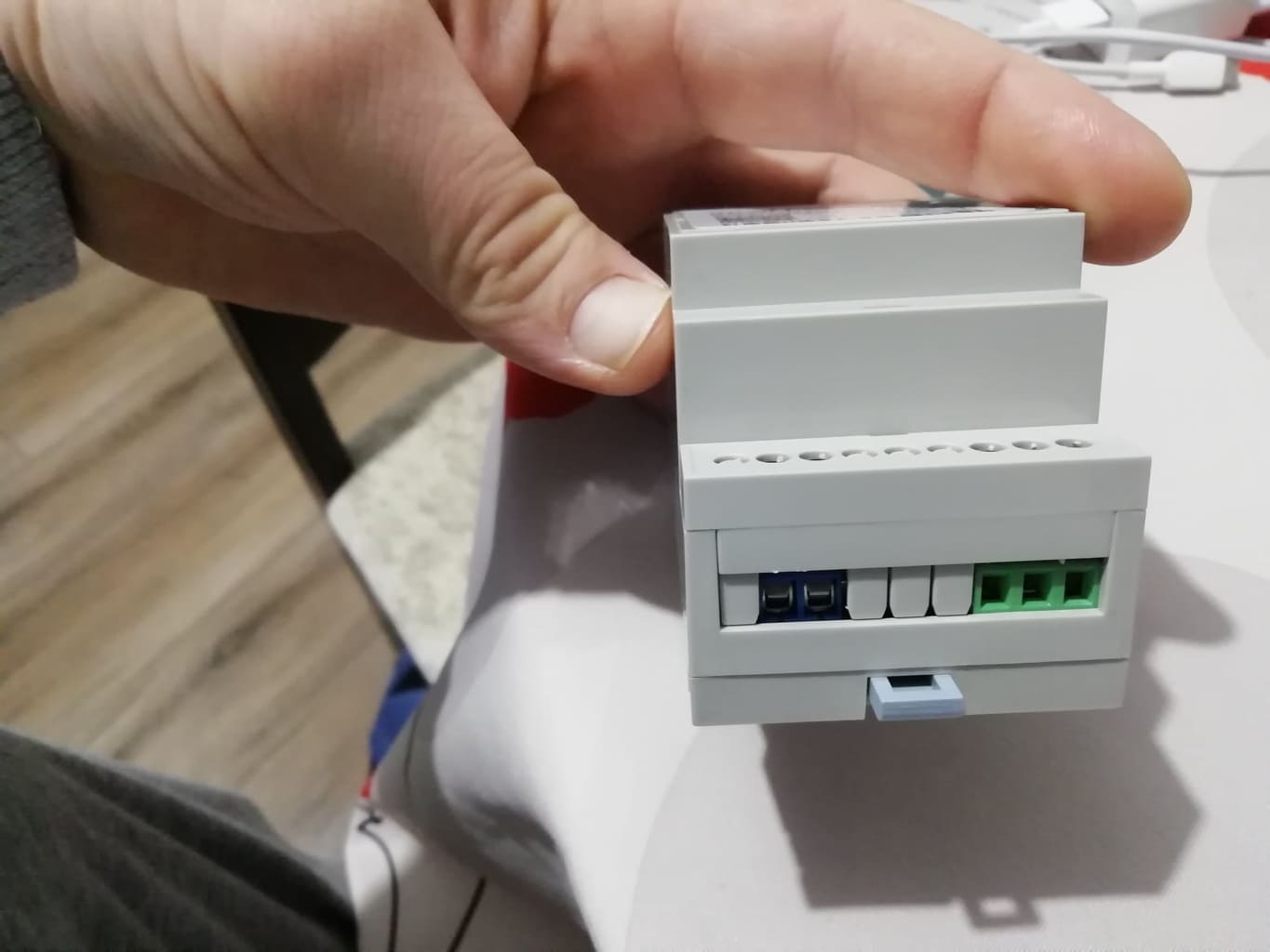

Здравейте, имам нужда от помощ със свързването на bboil-а.
Кой изход на термостата трябва да се свържат с (вход) RT на камината - те са два.
И терморегулатора ли захранва камината или и двете са свързани с мрежата.
Благодаря предварително!
phantom_ - специалист
В ляво е захранването, в дясно(зелените) двата крайни изхода ляв и десен са към РТ
Miro81 - напреднал
пет фев 08, 2019 10:33 amphantom_ написа:
Да разбирам, че няма значени кой къде влиза в RT входа на камината.
Не няма, значението е само от термостата.

tsvetanm - помощник

Ако ти е възможно, моля да направиш няколко снимки на самата платка и на свързването с термостата. Мисля, че ще бъде полезно да ги има в темата.

Здравейте, свързах термостата (bboil), но не управлява камината.
Когато включа камината от управлението се чува някакво реле и светва червен светодиод - на дисплея на камината се показва иконата за стаен термостат (Т), но камината не тръгва.
Някой имал ли е подобен проблем. :?
filmatoplo - майстор
На дисплея се слага отметка за нормално затворен контакт ,тоест когато се разедени контакта камината спира ,когато се затвори контакта тя работи ,по принцип когато се покаже икона- Т -камината е спряна от стаен термостат :wink:
Miro81 - напреднал
съб фев 09, 2019 9:10 amMiro81 написа:
Махнах отметката NO контакт, но без никакъв резултат, когато я включа от термостата се маха иконата (Т), но пак не тръгва.
:) По принцип камината трябва да бъде стартирана от бутона пауер както обикновено и тя чака сигнал от термостата , ако термостата е включил тоест няма икона -Т- тя тръгва .Термостата се включва на платката на клема- RT. :wink:
