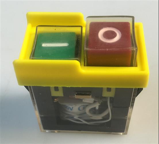

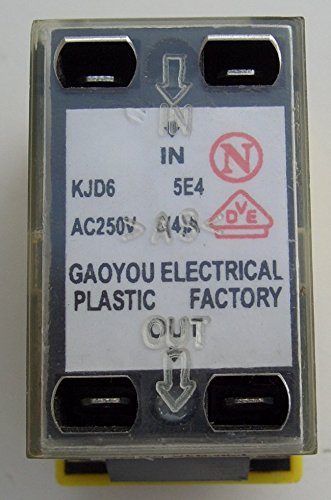

Имам контурен трион Парксайд PDS 120 A1 от няколко години.Последния път когато го ползвах всичко беше наред и работеше нормално.Преди няколко дни ми потрябва но не мога да го включа-бутона не задържа.В наши сайтове не можах да открия такъв бутон.Някой имал ли е такъв проблем и как го е решил?

https://www.aliexpress.com/item/AC-250V ... 2b6ea092-0
Има го и в България но няма да ти хареса цената
https://www.jettools.bg/aksesoari/akses ... v-1ph.html

пет фев 08, 2019 1:42 pmmizstefan написа: Имам контурен трион Парксайд PDS 120 A1 от няколко години.Последния път когато го ползвах всичко беше наред и работеше нормално.Преди няколко дни ми потрябва но не мога да го включа-бутона не задържа.В наши сайтове не можах да открия такъв бутон.Някой имал ли е такъв проблем и как го е решил?KJD6.jpgKJD6_1.jpgИмах контурен трион GUDE. Имах същия проблем с абсолютно същото на вид копче. Вътре има реле което реално осъществява включването. Отворих го и му почистих контакторите с шкурка. Работи после доста време преди да го продам без проблеми. Контакторите са на едни пластинки които ако са прегрявали от лош ел.контакт, е възможно да са се деформирали. Обърни внимание и на това. Събират се боклуци, Изчисти всичко с контактен спрей и обдухай с въздух.
