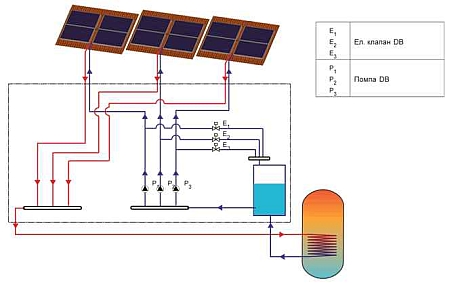

пон фев 04, 2019 9:44 pmHursa написа:
A виждали ли сте затворена "самодренираща" се система? Ако свържете газовото пространство на дрениращия съд с тръбата свързваща с атмосферата най-високата част от системата. Не виждам защо да не стане.
Прав си, има наколко вида затворени ДБ системи. Ето как е във фабрични ДБ централи за няколко хиляди - с допълнителен въздушен клапан.
Тук, дори и да премине въздух през серпентината, просто избълбуква в ДБ съда и не стига до помпата:
Hursa - майстор
Да, това е любопитно решение. Но може би, може да се направи пасивно, без електроклан, а с пасивен обратен клапан.
Най-вече, в такава затворена система може да се избегне постоянно възникващия контакт на мокрите и топли тръби с кислорода от въздуха - ако газовото прострснство се запълни с азот.
Освен това ще се избегне частичното изпарение на топлоносител и свързаните с това топлозагуби. Въобще ще се съкратят малко топлозагубите. И дори малко повече в последно показаната система. Но пък при така реализирана система "обезгазяването" ще бъде доста продължително, а това ще доведе до загуби, според мен.
пон фев 04, 2019 11:04 pmivanov_km написа:
При класическата ДБ система според мен не е изобщо необходимо да има тръба над колектора. Когато спре помпата водата която се намира в участка от изхода на колектора до дрениращият съд ще се отече без проблем, а от там ще "всмукне" ако така мога да се изразя и на принципа на скачените съдове водата ще се събере в ДБ съда.
Прав сте, при "класическата" система (когато дрениращия съд е в циркулиращия контур) така ще се получи - сифонен ефект. Въобще не го съобразих.

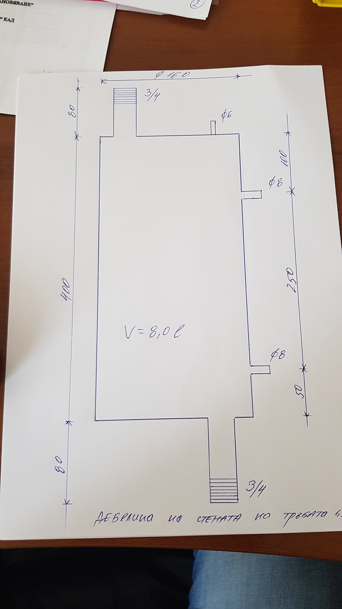

Имате ли забележки към ДБ съда, който ще трябва да правя. Другият въпрос е кой и къде да го направи.
speka_rs - майстор
Аз не виждам смисъм от нещо толкова сложно, ама ако си решил що пък да не ползваш и нещо малко по сложно. Колегите коментират, канти от кола, тенджери под налягане, 5 л кенове от Бира. А ти решил да се мъчиш със съд с 2-3 изхода и 3-4 входа. Няма лошо, ама едно нещо колкото е по просто толкова по добре работи, това съм забелязъл аз.
ivanov_km - специалист
Ами сцепих се от търсене на канти от каквото и да е но няма малки, всичките са по 20 литра. Продължавам търсенето разбира се.
speka_rs - майстор
Ами 20 л - 20 л, ти я напълни колкото искаш. Особенно ако е на студената вода, както показа Шоп кеф ти да им 2 л, кеф ти 15 в нея.

Evgeniy - майстор
чет фев 07, 2019 11:18 pmivanov_km написа:
Ето ТОВА ще свърши добра работа - 10 литра, изолирано.
