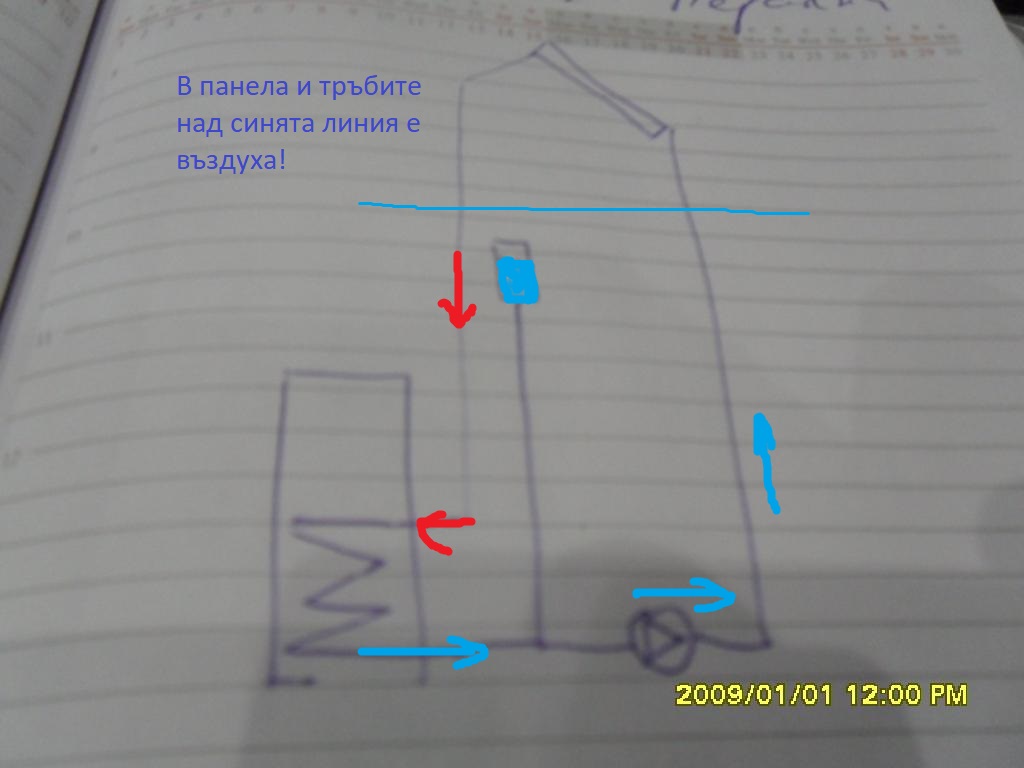

Hursa - майстор
И една тръба над колектора - която "отваря отгоре" системата и позволява дренирането и. Ако няма "отваряне" отгоре системата няма да се дренира (не и ако не е близо 9-10 метра по вертикалата - за да се "вакуумират" тръбите).
Нивото на водата в тръбите при дренираща се система е същото като нивото в дрениращия съд - трябва да свалите по надолу синята линия.

шоп - майстор
пон фев 04, 2019 10:32 pmHursa написа:
Точно така. Тръбата е дълга около 80 см и се вижда изолирана в ал. въздуховод от снимката.
Бях предупреден от Евгений изрично за нея. При вакуумни тръби без нея става мазило. Тръбите могат да влезат навътре я колектора. :idea:
Синята линия е на нивото на водата в ДС при спряна помпа. Никакъв въздух не влиза в серпентината и в помпата. Под долния край на ДС е само вода.
@Hursa свързването на колектора с ДС с изръвняваща въздушна тръба е супер идея! :supz: :prayer:
Andri01 - майстор
"...Ами то това е още по лесна за изпълнение система, много интересно. По този начин ДБ съда има само един щуцер за вход изход на водата в съда и 6 мм дупка от горе за всмукване на атмосферен въздух при пуска на помпата. Основното ми притеснение по тази схема е обезвъздушаването при пускане на помпата. Ако приемем , че панела и тръбите на входа и изхода му са празни, при запуск на помпата тя ще започва да качва вода взимайки е от ДБ съда. Въздуха, който се намира в колектора и тръбите ще премине през серпентината, след което едва ли ще се качи в ДБ съда. Според мен този въздух ще се увлече от помпата и ще започне да циркулира в системата. Не знам поне така мисля..."
За избягване циркулирането на въздуха,"Т" преди помпата се заменя с коляно,а студената вода след серпентината се качва в горната част на ДС, над нивото при спряна помпа. Така въздуха при пускане на помпата отива в ДС ,а тя си тегли вода от долния му край . ДС отворен към атмосферата.
ivanov_km - специалист
вт фев 05, 2019 7:59 amшоп написа:
Напълно си прав, но какво се случва при тази схема когато завърти помпата? Този въздух в двете тръби на колектора и самият колектор, който се намират над водното ниво в ДБ съда къде отива? Той няма друга възможна посока на движение освен по направление към серпентината и в един момент ще достигне "Т-ка" та. При така приложената схема въпросът е ще се издигне ли през Т-ката към ДБ съда или ще се увлече от помпата, която е зад Т-ката. Ако вместо Т-ка се използва коляно от което тръбата ще вкара студената вода от серпентината в горният край на ДБ съда (над нивото на водата), а помпата ще дърпа вода от долният край на ДБ съда нещата вече са напълно ясни. Ако съм прав ще се печели само едно, а то е, че в ДБ съда ще постъпва вече охладената през серпентината вода, а не горещата постъпваща от СК.

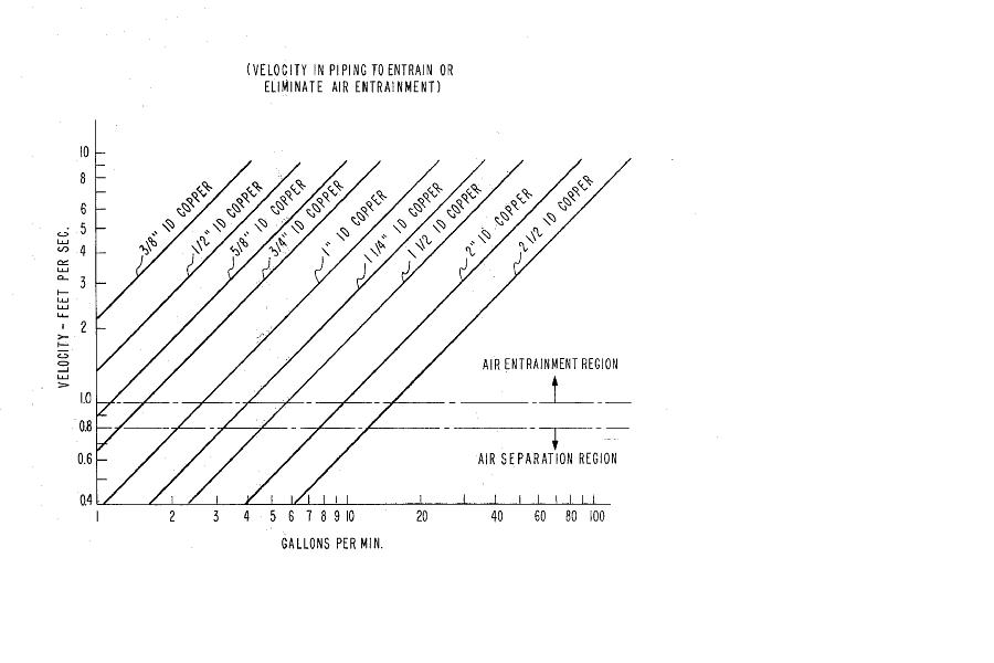

Evgeniy - майстор
вт фев 05, 2019 10:38 amivanov_km написа:
Има избор въздуха, зависи от скоростта на потока и диаметъра на тръбата.
Пускал съм го и друг път - графика на условията при които въздухът са отделя нагоре или се увлича от водата.
При мен е така от години и вуздуха сиотива нагор и излиза през вертикалната тръба. Комбинация от диаметър на тръбата и дебит.
