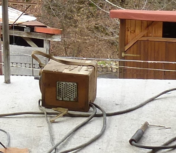

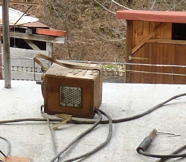

пон яну 28, 2019 9:33 pmben84 написа: Ако туря механизъм и шланг на китайския електрожен, дали ще мога да пърля лидълска телМалко по преди писах че съм правил обратното. Едно такова да го направя газово. Но заради разликата в характеристиките на трафа се наложи да добавят още неща. А и всичката разправия тогава беше повече по усет щото нямаше интернет и от де да прочете нещо човек. После не съм ровил да видя каква характеристика на токоизточника е нужна за такава тел. Не ме е интересувала защото смятам че е неразумно скъпа за мен. Специалистите да се изкажат аз съм вече в страни от темата със заваръчните техники.![]()
Всъщност тая тел си е жив електрод само дето нещата са направени на обратно. И така наречената обмазка е вътре в телта. Даже някъде из гаража ми се моткат парчетии от такива тръби електроди. Даже питай тук за какво точно са се ползвали но вече не си спомня дали ми отговориха. Личното ми мнение е че би трябва да стане но трябва да се пробва.
А и да не се получи има още един вариант да си стъкнеш пък едно телоподаващо.
Двете снимки са за да се добие представа за големината но е почти кубче около една педя.
