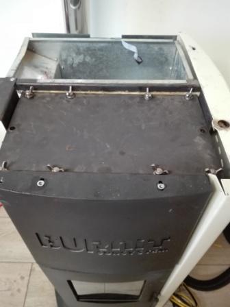

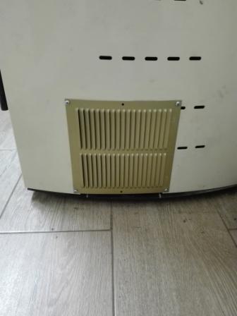

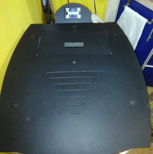

Здравей колега и това го пише но пак ще го повторя за да не се мъчиш.Така изглежда ревизията след модификация.Сменени болтове с крилчати болтове за да развиваш на ръка а не с гаечен ключ.Става по бързо.Тук са 6 бр. в момента съм ги редуцирал на 4 бр., като дупките на 2 -та съм ги запълнил с високо температурен силикон, държи до 1200 градуса от Практикер се купува.За по лесен достъп прорязваш страничния капак ето така като на снимката.Купуваш една декоративна решетка от Баумакс ,ето я на снимката, пробиваш 4 дупки, завиваш я и чистиш без да махаш страничните капаци всеки път.Сложи една снимка на горивната камера да придобием представа каква модификация е твоя BURNit.Това е за сега.Успех.
Горен капак към димогарните тръби също с крилчати болтове в момента от 10 съм ги направил на четири
Монтирана декоративна решетка
Хващаш ъглошлайфа и режеш
Изрязан капак.jpg (23.7 KиБ) Видяна 3398 пъти
Изрязан страничен капак
Ревизия с крилчати болтове
Ето малко снимки от мен :

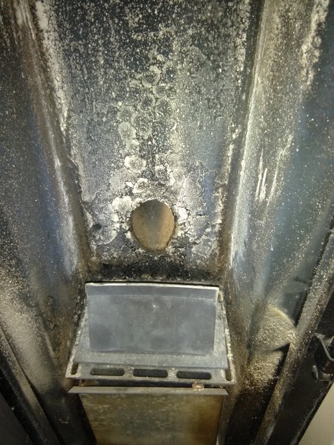

burner - специалист

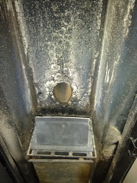

Страничните опорни планки на горелката закриват отворите към пепелника. Поне така се вижда на снимката. Не че не може и така, де.
Да, така е. И на мен ми направи впечатление като гледах снимки и клипове на други пелетни печки. Мога да отрежа с ъглошлайф страничните планки, така,че да се открият отворите и пепелта да пада свободно в казанчето. Предполагам /не съм сигурен/ че са увеличили обема на горивната камера с цел да се повиши мощността на печката, но това е довело до запушване на тези отвори. Въобще имам идея да направя нова горивна камерка от неръждавейка. Може да добавя нови отвори или да увелича диаметъра на съществуващите. Ако някой има някакви идеи с удоволствие ще ги приема.

Не е нужно да режеш страничните планки изцяло, а само да ги позапилиш дотолкова, че хем отворите да са свободни, хем планките да уплътняват горивната камера така, че да няма загуба на въздух при продухването.
Ето как направих това при мен. Това ми е втора горелка, първата още си стои с онези арковидни уши, с които горелката не можеше да се прочисти изобщо. За 40 лева изобщо не си заслужава да
си правиш горелка от неръждавейка, освен да ти е от безплатен материал и си я правиш сам в работно време.
На производителите на Бърнит изобщо не им пука за клиентите и изобщо не са погледнали как лежи горелката и че планките закриват отворите. Да не говорим, че от задната страна планка изобщо няма и когато заварих и там, се оказа ще тя не може да легне, защото отдолу има една голяма плюнка от заварката, която стъргах с дремел. И другите планки ги доправих. Пълно не пренебрежение, а презрение към клиента. Но камината като устройство (конструкция) и взаимодействие със софтуера е по-добра от доста други, широко рекламирани във форума. Не се влияе от качеството на пелетите и не и трябва пренастройка при смяната им, а и комбинацията между пелети и въздух няма голяма чувствителност и камината пердаши без проблем.
