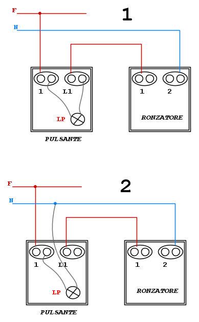

При 50-тина kΩ резистора трябва да е къде един ват - множко е.
Слага е между 0,5 и 1 MΩ - най-добре на всяка ламБа ако са повече от една на дадения токов кръг.

съб яну 12, 2019 6:05 pmWhiskey написа: Искам да сложа на няколко прекъсвача контролни лампички, които да указват местоположението им в тъмното. За съжаление обаче не мога да вържа лампичката успоредно с основния товар, защото се получава едно мигане (LED e). И ми е нужна нула за правилното свързване на контролната лампичка. На всички места успях да закарам оригинална нула без проблем, но имам две места, където просто няма от къде. Някакви идеи какво да направя?за да светят в тъмното за къв чеп ти е нула?нула ти трябва ако искаш да светят в светлото.просто вържеш лампичките паралелно на ключа, а на ледовете по 1 кондензатор 100nF/400V,пак паралелно.лампичките трябва да са глимки,де.

Струва ми се, че много хора тук пишат без да четат какво съм питал. Не мога да вържа въпросната лампичка паралелно на основния товар, тъй като той е една единствена лед лампа (крушка). Описано е и в каталога на производителя на ключа/лампичката. Затова ми е нужна нула. Става въпрос за ключ Bticino L4005M2N и лед индикация за него LN4742V230. Идеята за кондензатор и/или резистор звучи добре, ще я опитам. Крушката ще е 7 ватова.

Оригинално италианско решение..
https://www.electroyou.it/forum/viewtopic.php?t=58255
"Можете да свържете крушката да работи, както е показано на диаграма 1, или ако имате налична неутрална точка в командния пункт (бутон), можете да използвате схемата 2; за да намериш директния фазов проводник на бутона …"
