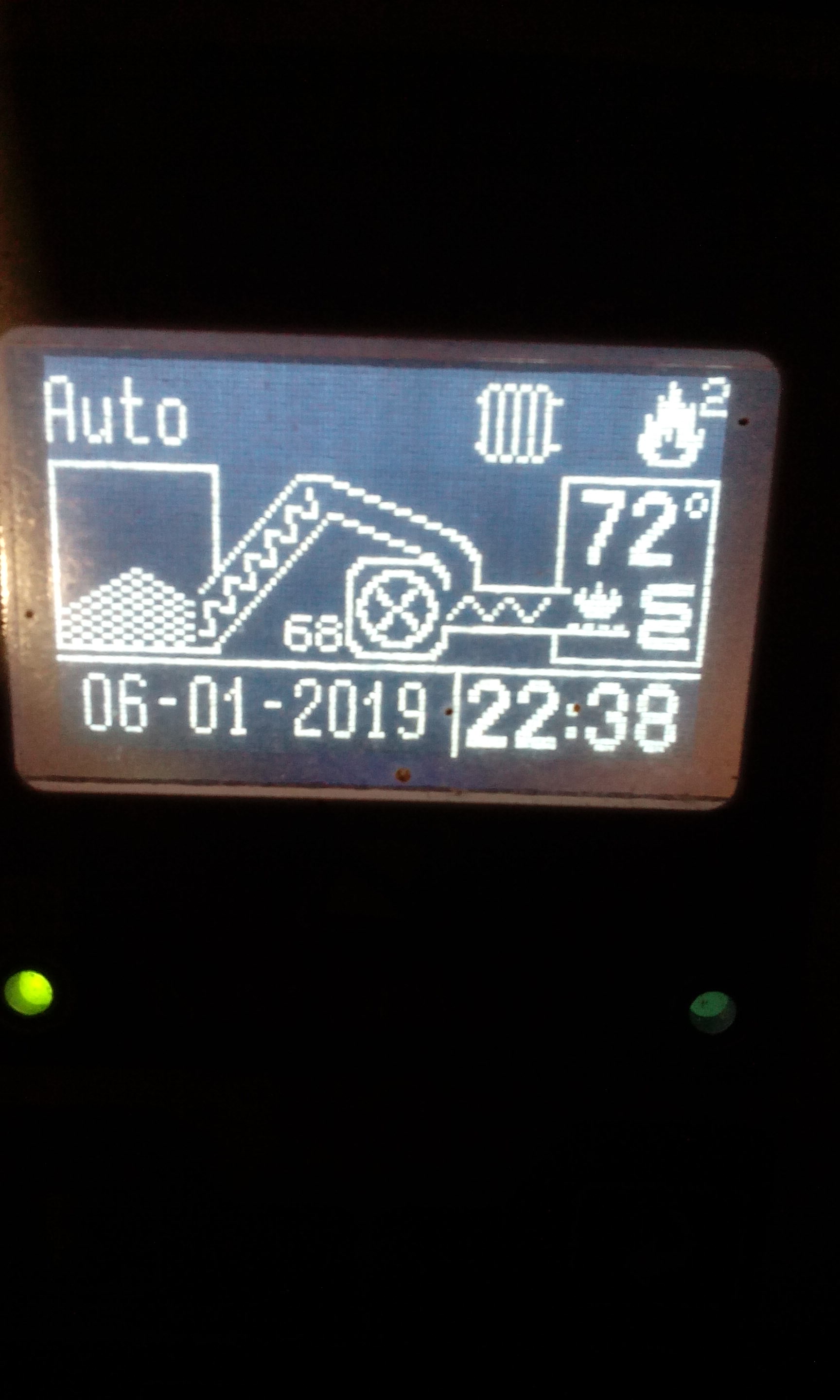

За Много години ,колеги ! Бъдете живи и здрави ,прави и корави ,щастие и топлина да има вув всеки дом и любов ! За виадруса мога да кажа няколко неща Никога няма да го сменя ,освен ако не сменя жилището с такова на централно парно За Виадруса ,преработен за пелети и вдигнат на кутия ,не очаквайте голяма икономия -АКО ГО МЪЧИТЕ НА 60 градуса Виадруса влиза в режим на модулация едва след 70 градуса . Тогава става икономичен Ако някой има по добра теза или мнение от моето ,нека да сподели ! при мен ситуацията е следната -/не говоря празни приказки / 8 секции У-26 ,на кутия с горелка -къща с 5 стаи студена северна -прегради в котела ....управление Натурела -на 60 градуса на водата в котела -разхода е два пъти по голям ,отколкото ако го надуя на 72 -имам и стаен -и термо винтили ,но факта е че когато подържам 70 градуса на водата -икономията е на лице

Към Андро. Дай малко описание относно твоята система-имаш ли буфер, каква е температурата на водата в радиаторите, на коя степен работи горелката, модулира ли, каква температура поддържаш в стаите. Знам, че колкото повече секции има този котел толкова по-високо е КПД-то.
