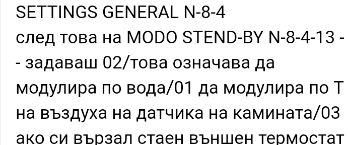

Честита нова година! Пожелавам здраве и късмет на всички, и дано през новата 2019г да няма проблеми с камините :) Възможно ли е при настройка на камината 27гр на стаята, 60гр да се получава конденз? Понеже видях това днес и се сетих, че съм прочел във форома, че е важно по кое е настроена да модолира. Мисля че е направена по тази на стаята, затова мисля да посетя сервизното меню. Да видя дали ще се промени нещо :)
bmahob - майстор
Чнг :-D аз съм я направил да гони водата и от там регулурам с главите

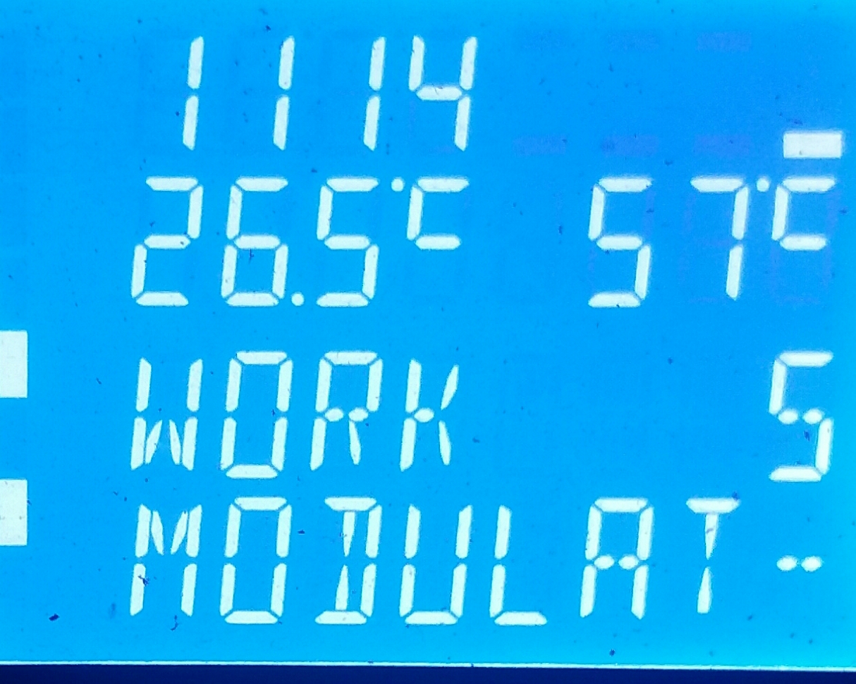

Здравейте и за много години :partyman: :supz: Бихте ли ми казали при задържане на бутон 6 каква информация показва ? Това 10 и 07 какво значат ? Предния ден като задържах бяха 10 и 20 :? това RAL също се чудех какво е.

bmahob - майстор
Забравил съм :? Не пиши би в ръководството
ср яну 02, 2019 5:49 pmKalinski88 написа:
Егаси, тая и цветът ше си каже!!!
Шегувам се.
За много години!
Kalinski88 - помощник
ср яну 02, 2019 6:29 pmbmahob написа:
Ръководството го имам на англ. и сръбски , но единствено пише , че при натискане увеличаваш мощността което е ясно на всички. При задържане обаче излизат тия показания и ми стана интересно какво значат. Трифонов.. не тая а този ! Котел е не камина :-D иначе менюто е същото.
