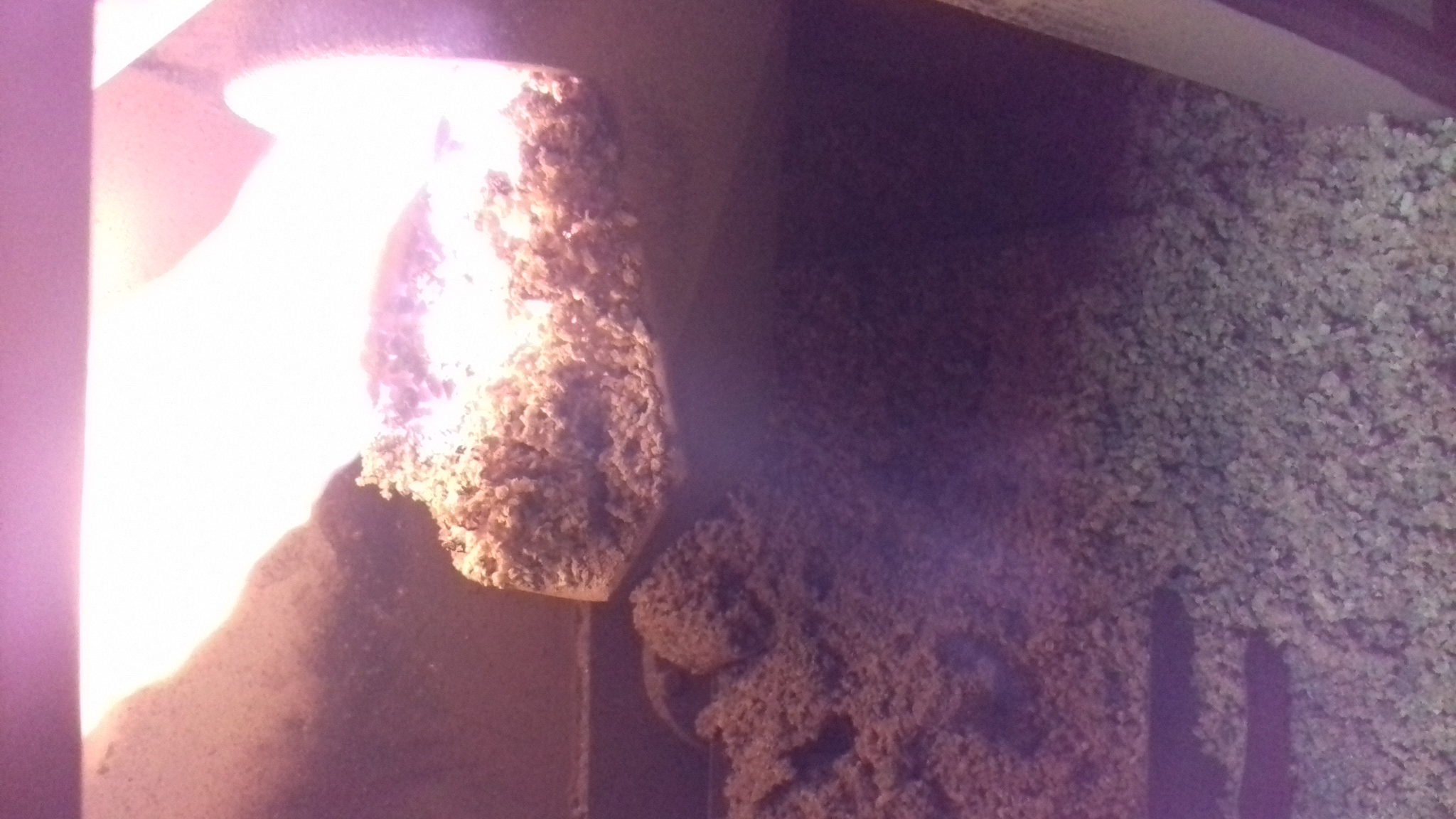

Аууу, осмички от П. Тръмбеш. Няма нищо хубаво в тях, освен цената. С интензивен огън се получава добре, но стане ли време за кретане, то са буци, струпване на купчина, слаб огън и висок разход.
Не ми харесва малката разлика от 1% между р1 и р2. Подаването на р2 е значително по-голямо от р1 и мисля че въздухът трябва да е повече от 1%. Аз бих го пробвал р1 с 3% по-малко от р2.

нед дек 16, 2018 10:11 amTimoti написа: 20181216_100517.jpg това е от вчера след обяд до сегаИдеална ти е пепелта точно такава е. Вземаш метална лопатка за пепел и я вадиш системно и всекидневно ама без да се престараваш, важното е да има къде да изпадва а че на дъното на котела е останало да не ти пука таман каквото изпадва от горелката да пада на меко. След 3 седмици или месец чистиш основно котела. Въздуха ми се струва че е много ако кажеш обороти някой може да помогне.
настройки направени от мен
p1 2.8 45sec.49%
p2 4.2 45 50%
p3 7.5 45 55%
на теб такава едра пепел ли ти остава?
А Анди се е намесил кажи си оборотите и той ша обясни.

нед дек 16, 2018 10:36 amandy_forresite написа: Аууу, осмички от П. Тръмбеш. Няма нищо хубаво в тях, освен цената. С интензивен огън се получава добре, но стане ли време за кретане, то са буци, струпване на купчина, слаб огън и висок разход.за пелетите не позна

нед дек 16, 2018 10:04 amg.gushterov83 написа:ще ги споделиш линед дек 16, 2018 9:51 amTimoti написа: от вчера ги горя до сега не бях и си играя да я наглася за това исках да споделите вашите,старите настройки ми бяха стандартните както са в инструкцията само въздуха беше различен и за иглолистни бяха добре ,но гледам ,че пепелта на слънчогледа е доста едра и някак си докато горят се натрупват много докато паднат но пък нямам не изгорели падналиПри мен настройките за чамови и слънчогледови са еднакви като подаване, само вентилатора е с два процента повече за всяка степен при "черните". В греенето и разхода не съм видял разлика, само пепеляка е повечко.
