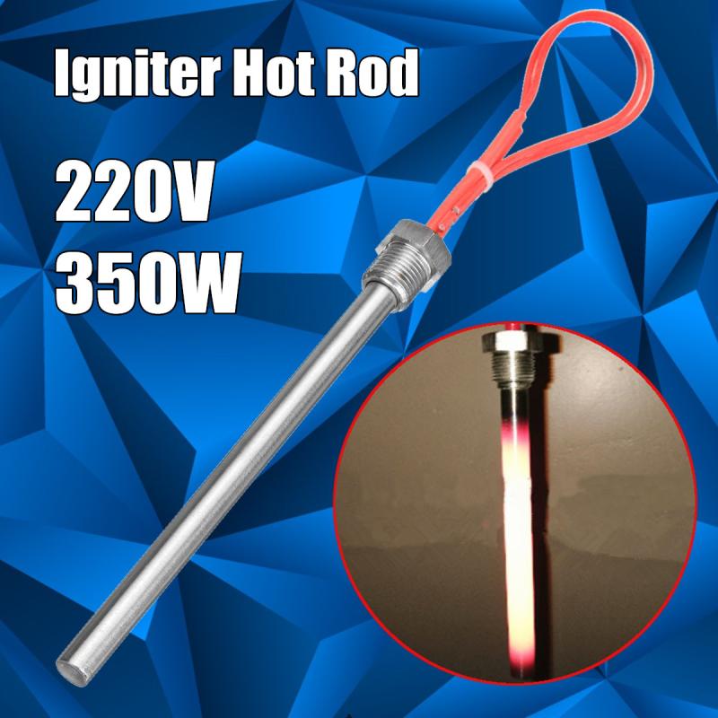

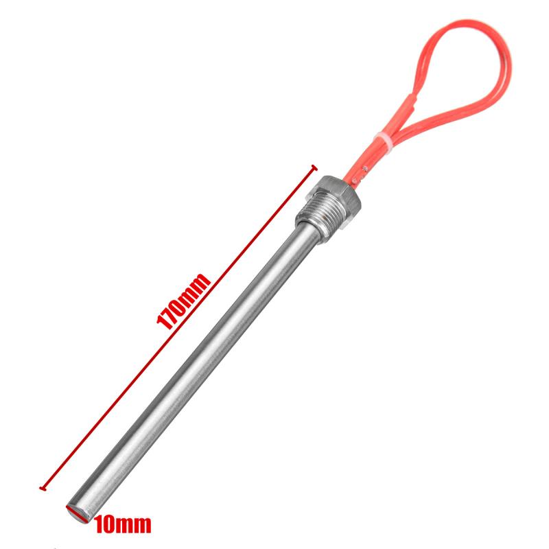

ср дек 05, 2018 4:36 pmstefan33 написа: Някой ползвал ли тези запалки на феролиА накой пробвал ли е това чудо на китайската инженерна мисъл?
https://motor-barbeque.com/bg/Видове% ... 116.html
Има ги в един известен китайски продавалник, на няколко пъти по-ниска цена от тук.
