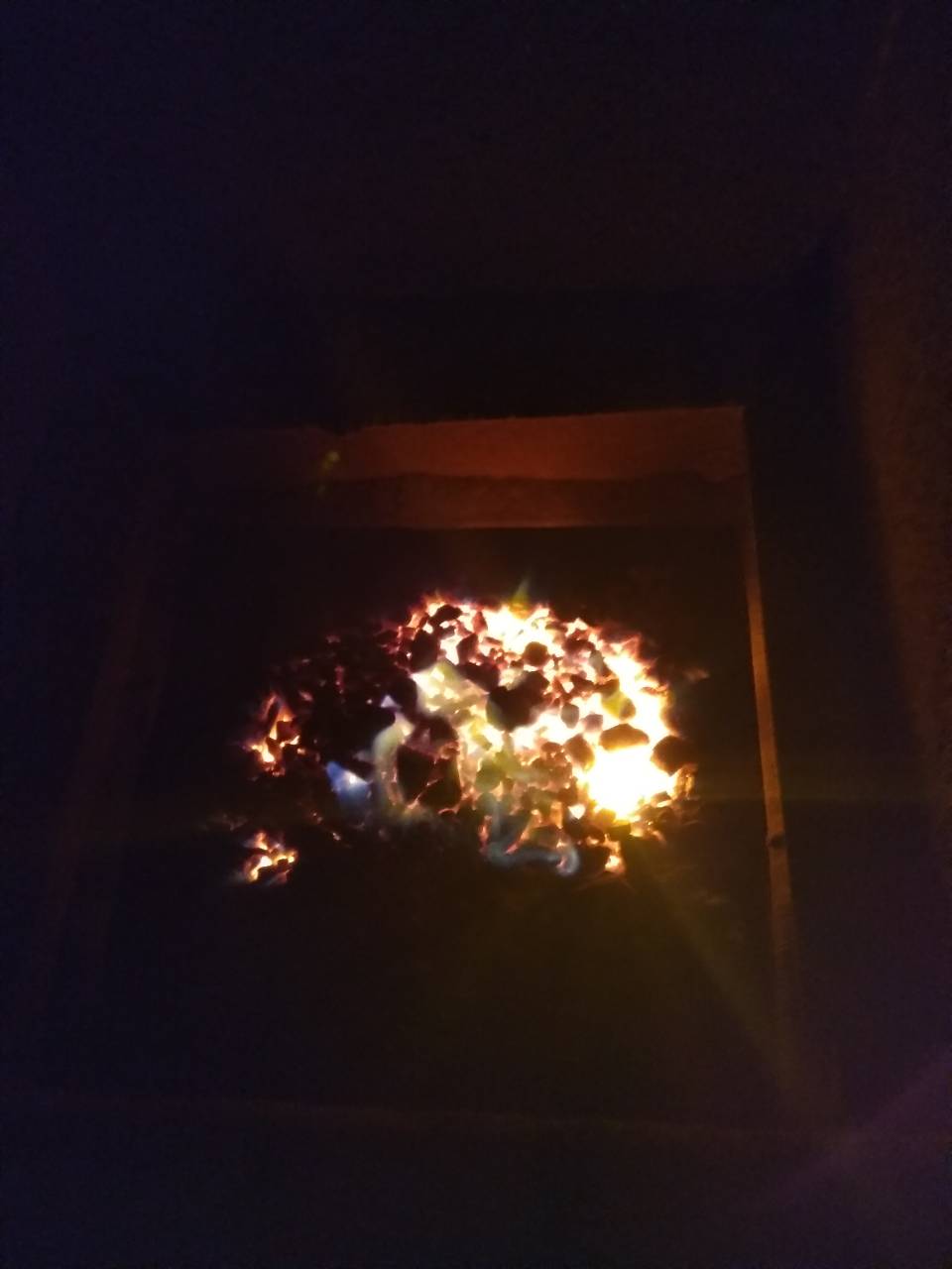

на първата снимка вентилатора е на 2 а на втората на 5.Има разлика но в единия ъгъл гори по силно.Тази вечер вдигнах времето за подаване на 30 сек. а вентилатора свалих на 3 че на 5 вдига много пепел.
Пробвал ли си с по голяма степен на вентилатора? Качи една снимка.
За настройките с това гориво не знам, имам информация за въглищата.
Ако пробваш нещо от предишния ми пост, сподели резултат.

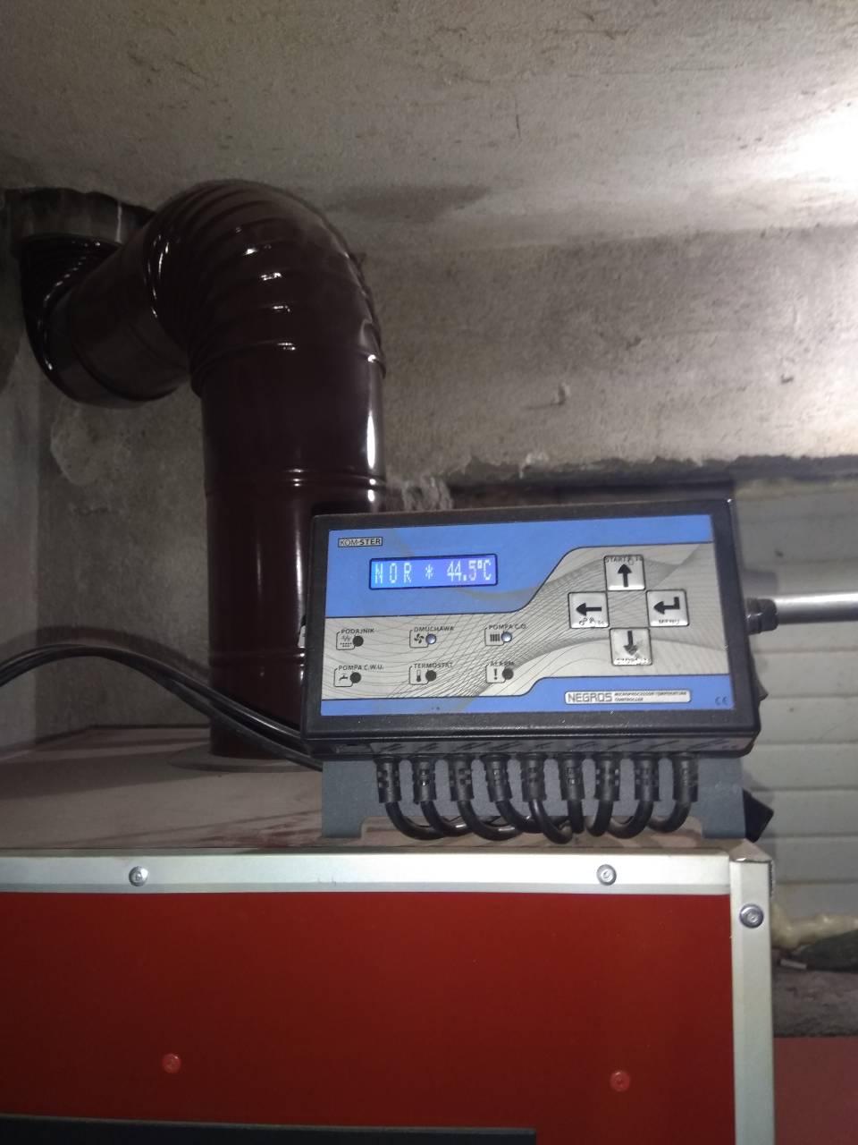

Не я човъркам с нищо.Горелка ЕКО-25,контролер НЕГРОС,гориво антрацит 20-35мм.Запалена на 10.10.2018г. реторта до момента не почиствана.
viber image.jpg (38.67 KиБ) Видяна 2641 пъти
viber image1.jpg (82.48 KиБ) Видяна 2641 пъти
vectra72 - специалист
нед ное 25, 2018 7:22 pmВалтер Желязков написа:
vectra72 до къде стигна с горелката?
Махнах короната на горелката и почистих каналите за въздух.Като я запалих беше добре но след като понаправи малко пепел започна пак по същия начин да гори и се отказах да се занимавам повече.
Валтер Желязков - специалист
Много бързо се предаваш. При какви настройки имаше подобрение?
Пробвай да раздробиш подаването.
Пример: 10 подава-30 пауза-вентилатор 2
Направи го: 5 подава-15 пауза-вентилатор 2
По този начин разбъркваш два пъти горивото за едно и също време, подаваш същото количество гориво с постоянна сила на вентилатора.
Мисълта ми е, че по лесно ще разпалиш две малки купчини отколкото една голяма, въздуха ще проникне по лесно в средата на горивото.
Пробва ли да притвориш блендата на входа на вентилатора?
При въглищата, подаване-пауза, обикновено е 1:6 до 1:10, като зависи каква мощност гониш.
Прави промените една по една, за да разбереш кое е повлияло най-добре.
