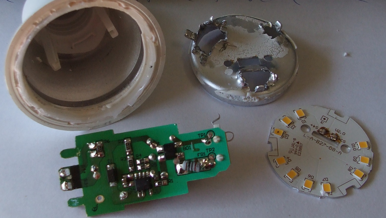

OSRAM Е27 10,5W cool white 4000K
След 9 месеца работа само нощем (с фото реле) и роди ...
Това малкото дето мяза на трансформатор е индуктивност.
Демек драйвера не е галванично разделен от мрежата.
Опаловата част на ламБата е изключително здраво залепена и няма отлепяне.
При опит за чупене отхвърча и индуктивността в драйвера (къса се от платката).
При разглобяване - само рязане на опаловата част. Общо взето не чак толкова качествена изработка.
Чипа на драйвера нещо от сорта на D8078C
moimoimoi
- Мнения: 2703
вчера ми попаднаха две "изгорели" крушки на в-так, на външен вид е 1:1 с тази, единия диод също беше с черна точка,очевидно финиширал,та аз просто го отчекнах и на самата платка останаха две метални плочици който съединих с калай и лампата се реанимира и заработи,докога не се знае,колкото толкова
ivan_v
- Мнения: 228
За да се избегне преждевремено раздане( изгаряне) е нужно още докато е нова да се намали мощността. Крушката на снимката е V-tac 9W ( от тези,които в момента струват 1.49лв.) , която след видната интервенция вече консумира 5.6W и не достига опасна температура по време на работа.
