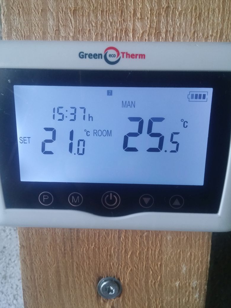

Направи:
MODULATION
- mod.effect [%] 0:50 N:50
- mod.deltatemp 0:10 N:15(примерно) - тук съм те подвел. карах по спомени. писал съм хистерезис в предния пост
TERMOSTAT
- room + tempA 75
- хистерезис 10
така би трябвало да модулира
при тези настройки, ако си на 4-та степен, при достигане на 65*С модулира от 4та на 2ра степен. работи на 2ра степен докато достигне 75*С и гаси.
модулацията може да не ти се включва ако са намалени процентите в пелет трим. така се намаля и мощността на горелката.

Т 75 хистерзис 15 модулация 50 делтатемп 10 пелетрим 100
huntered - специалист
Ето го и термостата
На дисплея на горелката колко градуса ти показва на водата?
Tony 123 - напреднал
Включи се но под 3 степен не работи минах 4 и включи ок мерси за помощта много много баене беше преди да ви попитам за настройки а впрочем много ли разход прави тази горелка досега бях с марели пб40 но не се самопочистваше и наи имам 4 тона пелети от бор с пясък много в тях та тази няма настройки като марели пб40 уни пел и ми се виждаше досега без модулация че харчи много повече от марелито а е 28 киловата уж

нед окт 28, 2018 5:09 pmhuntered написа:
Ето го и термостата
Красавец е термостата
