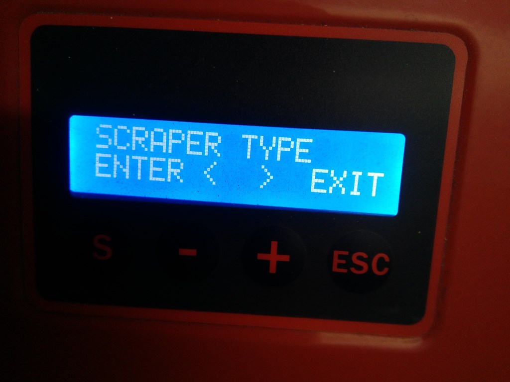

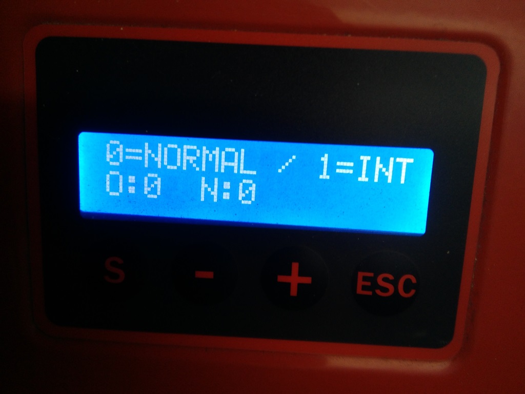

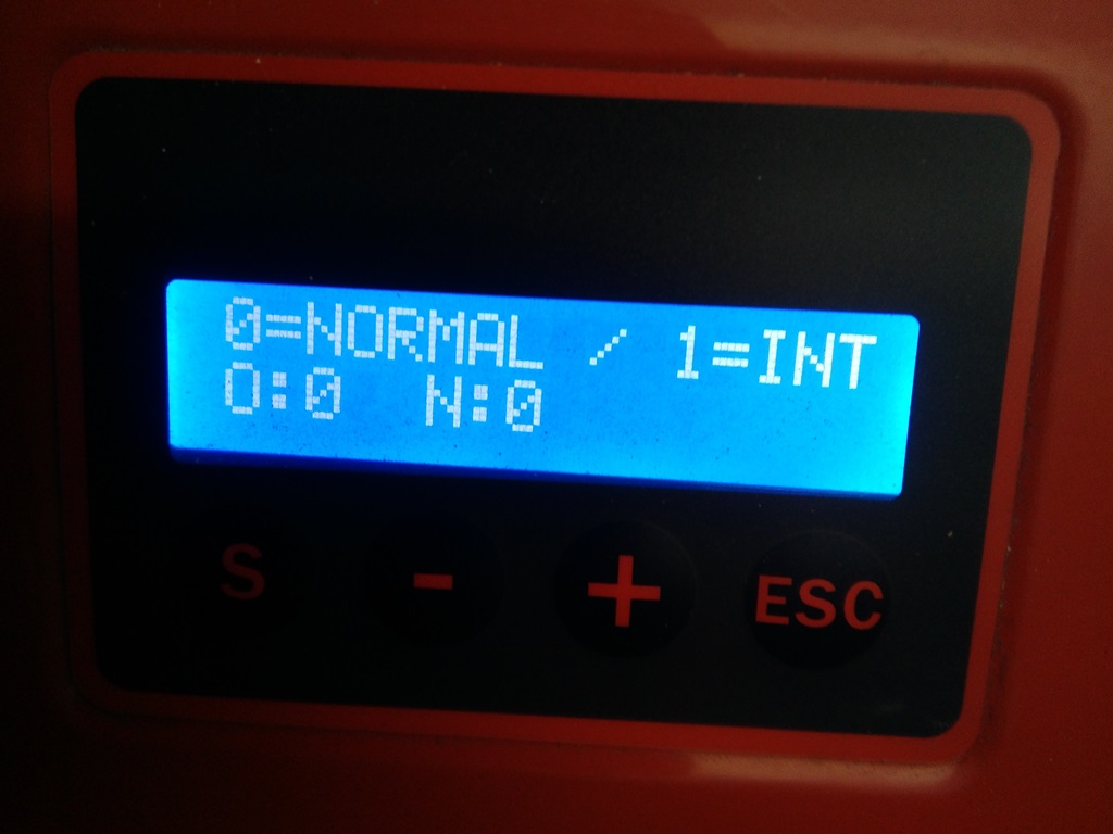

ср окт 24, 2018 11:07 pmhuntered написа:
На зеления дисплей тази опция я няма в супер менюто.
верно не я намирам из писанията по напред има само за вентилатори, помпи релета.... това е точно след опциите за вентилатори... преди менюто за релето за помпата...
15. Fan 2 rel type 0=MEC/ 1=SSR 0:0 N:0
е тука --> ....
16. Pump rel pop 0:0 N:0. от 0 до 1
:rock:
