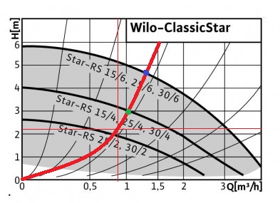

Както винаги Boyan е изчерпателен и подробен. Само ще си позволя една корекция в условието на задачката - явно грешка от недоглеждане - няма как кръг с дължина 50м да отдава 1,5кВт топлина на пода, нормално се приема 70Вт/м2, или тези 50м ще отдадат 500Вт, ако са наредени нормално през 15см. От това следва, че нужният дебит е 3 пъти по-малък, но помпата 25/4 е пак неподходяща или "почти подходяща". Тоест тя ще е подходяща, ако смекчим малко това изискване за дТ=5 и се съгласим да е малко повече. От изчисленията се вижда, че за достигнем дТ-5 би била достатъчна помпа 25/6. Да си призная за подобни малки обекти аз също се доверявам на инстинкта си, подобно на шоп и filmatoplo, а не се заигравам с подобни изчисления. Инстиктивно и аз бих заложил на помпа 25/8, която ще има повече запас.
Да Boyan е изчерпателен и подробен, но крайно неточен.
Разгледайте графиката и преценете кое е по добре 25/4 или 25/6, да не говорим за 25/8.
RS 25 4.jpg (42.53 KиБ) Видяна 3670 пъти

Приемам условно 15 kw :weedman: .

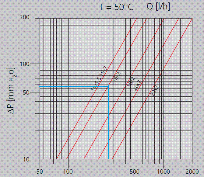

При 10 кръга имаме 1,5 киловата на кръг с дължина 50 метра :weedman: .
За да получим делта 5 градуса ни е нужен поток 260 литра на час през всеки кръг :weedman: .
За цялото подово имаме 2,6 кубически метра на час .
При този поток хидравличното съпротивление на кръг от тръба Ф16Х2 е 35 - 50 килопаскала :weedman: , в зависимост от начина на навиване .
От графиката е видно, че за ф16х2 и дебит 260l/h само хидравличните загуби са 58mmH2O/m. За 50m това са 2900mmH2O=2,9mH2O /569,2 Pa/m, за 50m съответно 28460Pa=284,60kPa/...

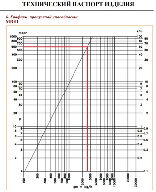

И тук се цитират термостатичният вентил Valtek MR01и помпа wilo Star RS 25/4 .
Цитирания термостатичният вентил Valtek MR01 при дебит 860l/h - 7kPa.
Помпа Wilo Star RS 25/4 погледни предната графика. Червената линия дебелата, е характеристика на тръбната система, 862l/h и загуби 2,283m.
Зелената точка, е работната точка на Wilo Star RS 25/4, осигурява дебит малко над 1000l/h при загуби 2,95m.
Синята точка е на Wilo Star RS 25/6, осигурява дебит малко над 1300l/h при загуби 4,80m.
Коя помпа е по-подходяща?
