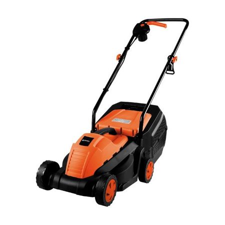

темата е малко стара, но не мога да не похваля машинката, която си купих вчера.
Модела е: Daewoo DLM1400E / 1200 W , 320 мм , 35 л /
Цена: 140лв
Признавам, че бях тръгнал с нагласата да купувам "Raider" или "MTD", но след дълго обикаляне по магазините и сравняване, този модел ме грабна най-много. Мисля, че това е сравнително нова марка сред ел косачките, която не бях срещал преди. По документи се води корейско производство. Никъде по нея не пише Made in China, което беше написано на старата ми косачка "SKIL".
Най-важното за мен при избора на ел косачка ( тази ми е третата ) беше:
* 25мм височина, а НЕ 20мм на най-ниска позиция на колелцата, защото косенето на 25мм е в пъти по-лесно и по-безопасно от това на 20мм заради камъчета и други препятствия ( напр неравности )
* мощност не по-малка от 1200 W ( с 1000 W e мъка и косенето на най-ниска позиция е да не кажа невъзможно )
* корпус и кош от солидна пластмаса, която не се огъва при натиск
* предаване на задвижването от мотора към перката с ремък, а не директно ( това е важно, защото при удар на ножа в нещо като камък или корен ремъка ще приплъзне и оста на мотора няма да се изкриви )
* цена до 180лв

ср май 01, 2019 9:44 pmesko148 написа: По документи се води корейско производство. Никъде по нея не пише Made in China,...Daewoo фалира още 1998-ма година. Наследници са и 6 компании.
Въпросната косачка се доставя от Daewoo International която е занимава с търговия и инвестиции но нищо не произвежда.
Така че се произвежда в Китай по лиценз от Южна Корея и в това няма нищо лошо.
Електрическа косачка става само за малки площи или ако имаш цялото време на света и обичаш да си създаваш излишна заигравка.

ср май 01, 2019 9:44 pmesko148 написа: Здравейте,И аз имам такава втора година , доволен съм /99лв /, за ~70кв Но има проблем като се натовари с килограми трева бокса и задните колелета прескачат и "слизат на още по-ниско стригане ...

Освен това след месец два не можах да развия болта на ножа и го скъсах ... месец и половина ремонт
