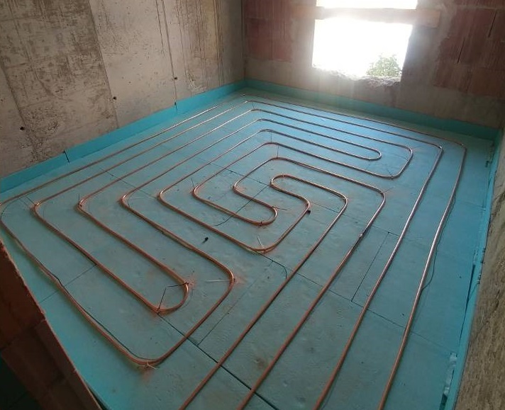

Обмислям полагането на подово + термопомпа въздух/вода в къща до София ( 10км )
Къщата в момента е вдигната и е на шпакловка, съответно тепърва ми предстои всичко.
Интересува ме приблизителни цени за всичко нужно от слагането на изолация на пода през полагането на търбите до полагането на замаската.
Става въпрос за около 120 квадрата живуща площ.
Засега чувам много и разногласни неща като цени и имам съмнения , че на 2-3 места ме послъгват доволно понеже имам 0-леви познания по тематиката.
Ще съм ви много благодарен за съвети отностно всичко ( отделно бая изчетох от вашите писания назад в темата и продължавам да чета ).

Boyan - специалист
вт сеп 11, 2018 2:47 pmomegaart написа:
Здравейте , мисля че няма по подходящо място за задавена на въпроса от тук.
Все пак зависи каква цел сте си поставили ...
Ако се търси висока скорост на реакция няма как да е евтино ....
Тук освен скъпата тръба - мед 16х1 имаме и доста екзотична замазка, изисквания за твърда основа и скъпо управление ...
Други целят да внесат висока мощност за кратко време и след това да оставят подовото да отдава бавно за дълъг период като термоакумулатор .
Стандартното подово е някъде по средата , а като цена излиза може би най-евтино .
С готовите системи се работи лесно и бързо , но излиза скъпо а и някои от тях са силно прехвалени като параметри .
С малко повече труд можете да постигнете цена от примерно 20 лева на квадрат с качествени материали .
Подова изолация + тръби + крепежи + мрежа за замазка + колектори .
А вече пазарлъка със замазкаджиите си е на чист късмет .
Там отдавна съм се отчаял да прогнозирам каквото и да е :)
Колегите могат да ви помогнат много с предложения за цени и марки .
