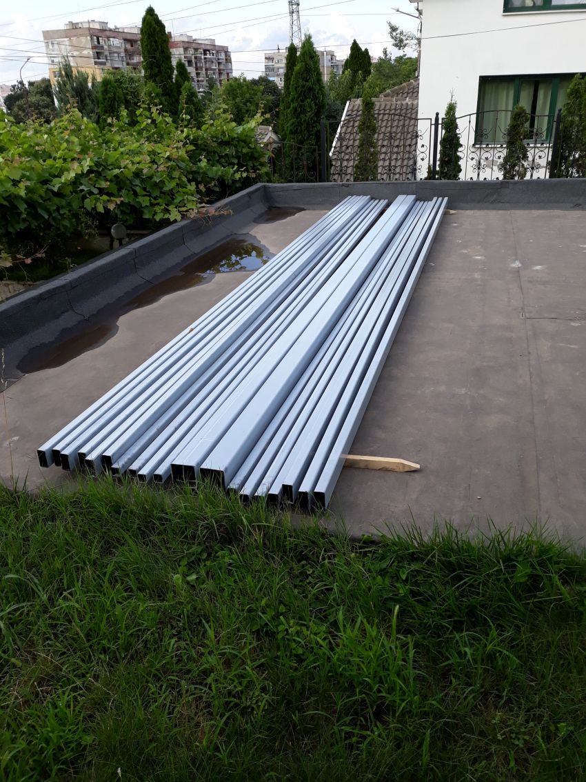

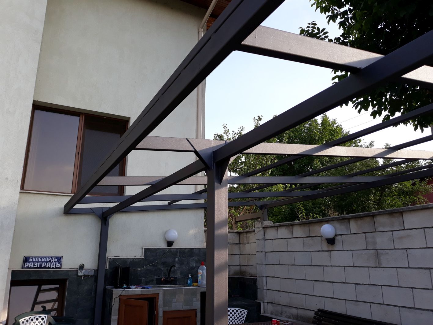

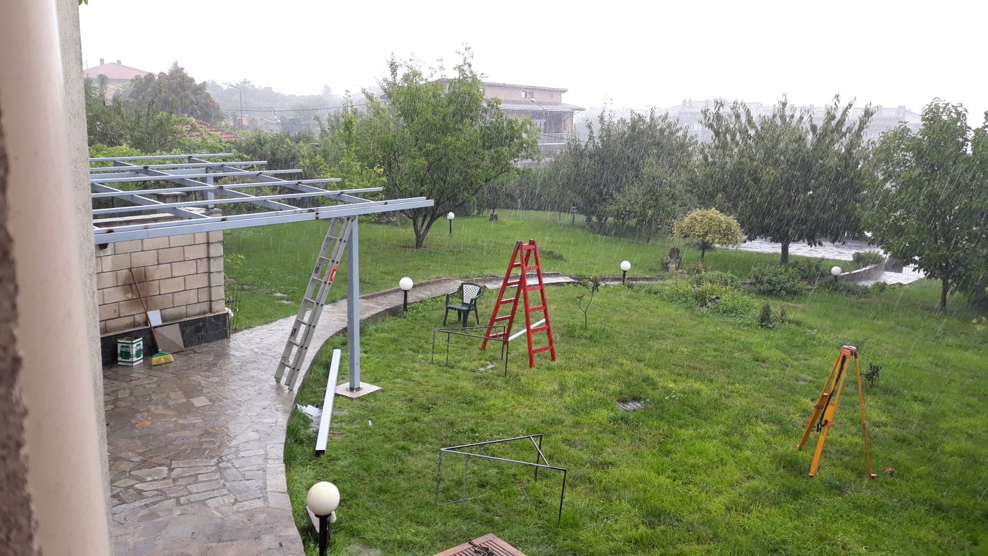

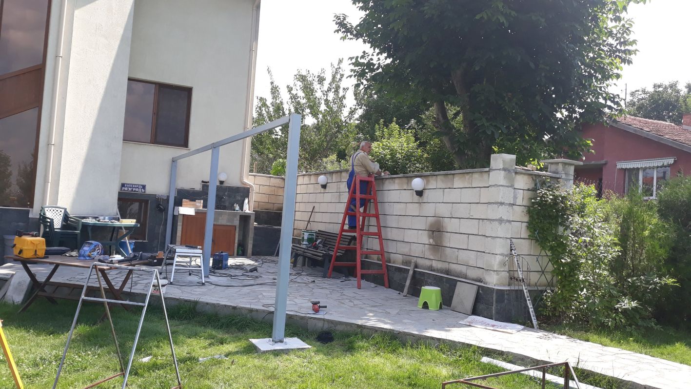

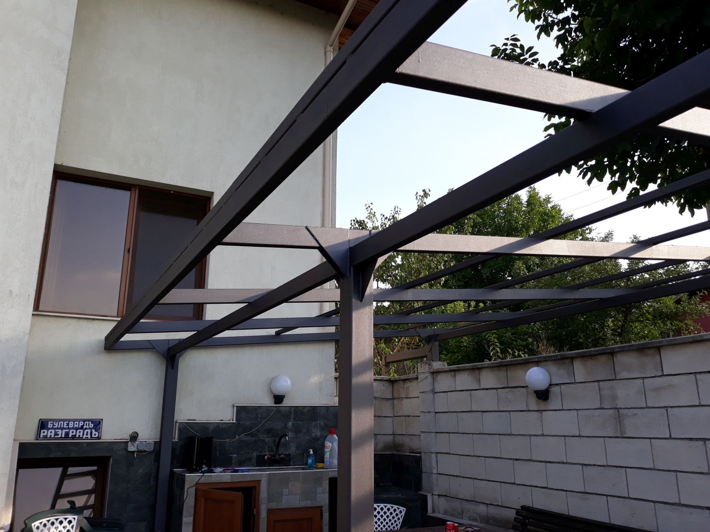

И аз съм за метала. Миналата седмица сковах подобен навес ама с електрожена. Купих 500 кила желязо и го боядисах с протекта една ръка.
После копнах една основа за колона 50х50х70. На 70 сантиметра ми излезе здравото. Изчаках 2 седмици да събере якост.

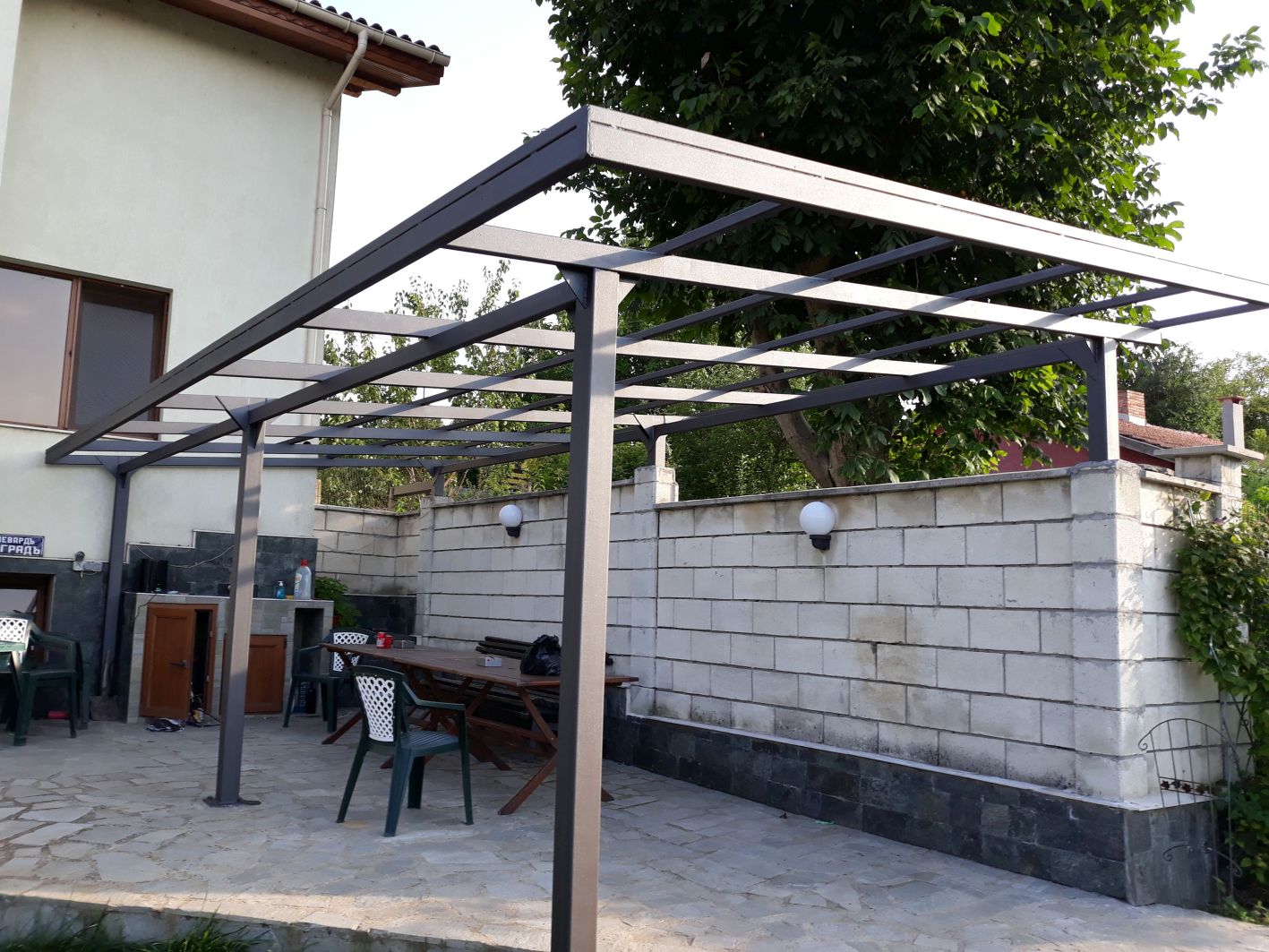

После посмятах малко, разчертах и го почнах.

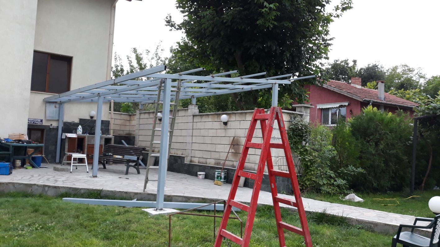

На първия ден в края беше това.

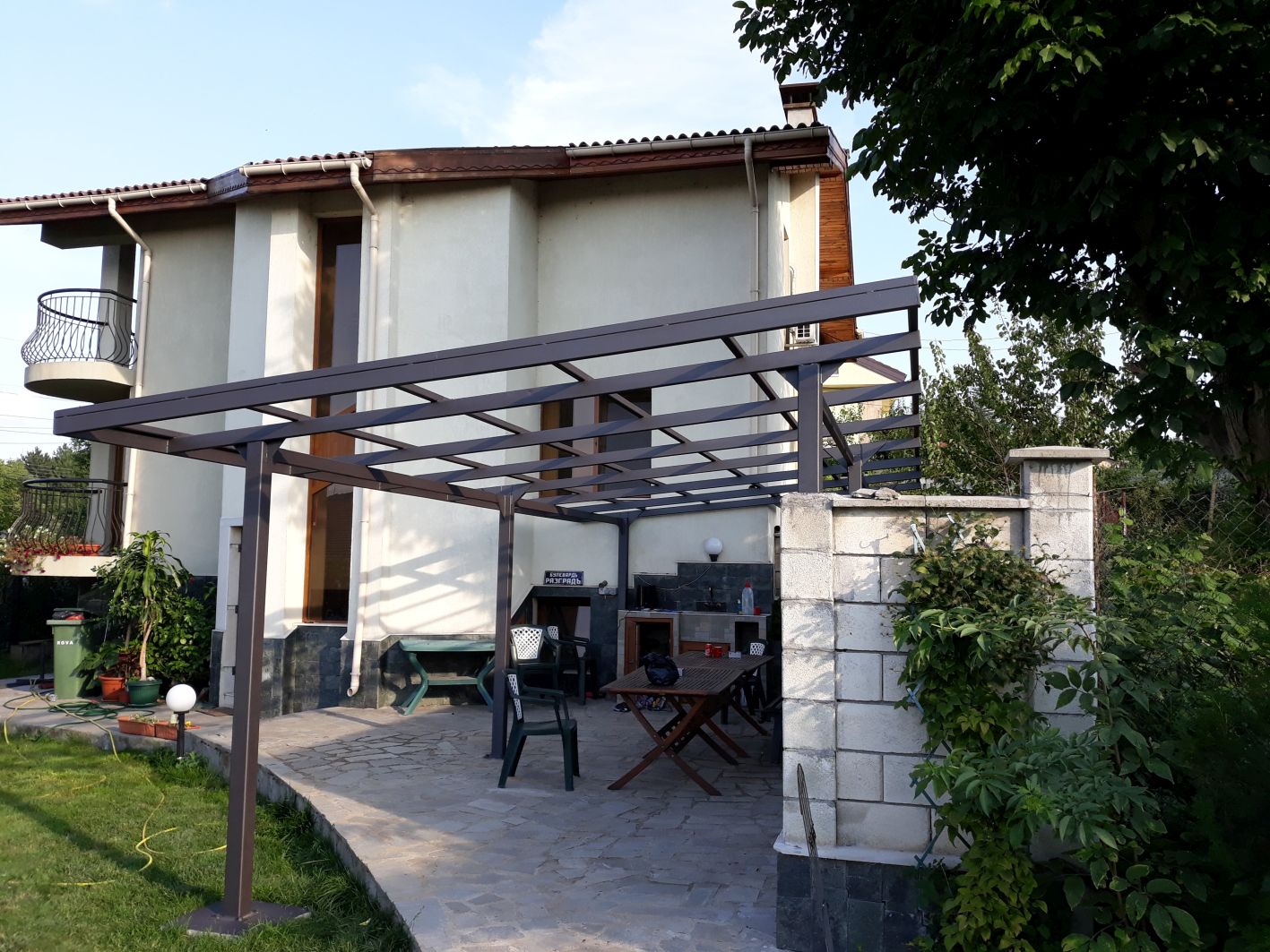

На втория го довършихме. На третия и четвъртия го боядисах с тъмно сива към черна матова чак грапава боя, и сега чакаме за евтини сандвич панели.
Получи се с размери 8х4.20. :partyman:
gnt69 - майстор
Свършиха снимките в предния отговор. А да не забравя не съм правил хиксове, всичко е заздравено с метални триъгълни планки от 5мм ламарина. :partyman:
