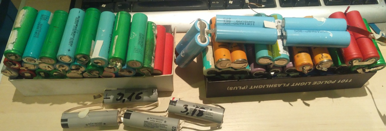

И за това таман претръсках малко стари лаптопски батерии.
След седмица още едно сито и почвам подмяната. Щеше ми се с пакети ама с тези цени вече не ми оттърва.

Ако ще ги ползваш за по "силови" приложения стават червените на Sanyo. Зелените и виолетовите не стават - високо вътрешно съпротивление. Другите на късмет - Самсунг вероятно и те ще се огъват,а ако има Panasonic клетки като сивите(или сини) може би ще се справят.Най добре е да са от една батерия и съизмерими по капацитет и износване защото после при заряда балансирането е леко изнервящо.

Да това му е идеята но реално колко от нас чоплят на бюро. Нали все гледаме да се разминем от опъване на кабели. А тогава няма да ми пречи и да ползвам и кабелен. Тъкмо няма да ми се размятка това зарядно.
Ако забелязваш в едната кутия са само оригинални двойки за да не си играя после да ги подбирам. Сега веднага след заряда съм им замерил напрежението як товар и след седмица пак. Ще видим какво още ще отпадне и останалите ще ги чифтосваме. Иначе за балансирането вече лесно китайците продават готови платки барабар със защитата.
ESPACE написа:Ако ще ги ползваш за по "силови" приложения стават червените на Sanyo. Зелените и виолетовите не стават - високо вътрешно съпротивление. Другите на късмет - Самсунг вероятно и те ще се огъват,а ако има Panasonic клетки като сивите(или сини) може би ще се справят.Най добре е да са от една батерия и съизмерими по капацитет и износване защото после при заряда балансирането е леко изнервящо.Доста от нещата ми са с пакети но от както забраниха да се превозват с авиопощата цената им стана безумна и ще се наложи да ползваме каквото има.

lov написа: Сега веднага след заряда съм им замерил напрежението як товар и след седмица пак. Ще видим какво още ще отпадне и останалите ще ги чифтосваме. Иначе за балансирането вече лесно китайците продават готови платки барабар със защитата.Забрави за баланс от тези платки. Когато не са от една партида елементите и на Imax му трябва много време. Тия платки правят много малки корекции.
Ааа, и ако наистина не са елементи способни да отдадат много ток, тези платки ще те направят луд. Бият стоп при старт, заради големия пад на напрежение. С истински елементи се държат ок.

Не ми е за сефте.
Знам го това и голямо писане по елементите и отбиране пада. Вярно много време трябва докато събера един комплект но го правя между другото и така не ми се увижда.Това на кадрото е сигурно сигурно около 1/3 от всичкото което съм извадил и ще има и още шкарт. Е няма да е за кофата, а за разни фенерета и други не отговорни неща. До сега почти не съм имал случай да ми изключи защитата при старт. Ставало е но заради някой калпав елемент който съм пропуснал. Като са ми без пари няма да им се мръщя я.
