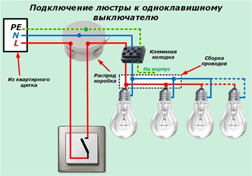

Да не ставам много нахален,но може ли да обясните като на невеж човек как става свързването?Примерно някаква схема.Какво е точно това-до всяка лампа отделен кабел(от ключа до всяка лампа да се пусне фаза ли)?По-добре ли ще е да е на 12V или не?В кой вариант(220V или 12V) консумацията на ток ще е по-малка?

k_garchev - специалист
Напротив,аз ще го правя със сигурност.Не съм толкова зле колкото изглежда. :-D Просто ме притесняват тези 220V в земята!Иначе трябва да е нещо такова
Няма страшно нали ще сложиш и бушенче. Ко стане беля ще падне бушенчето. Иначе схемата е правилна. Закопаваш кабела на безопасна дълбочина. Аз дъм го закопал на 40 сантиметра, връзките ги правиш в телата на лампите слагаш фотодатчик, слагаш енергоспестяващи крушки и си ти. Като се скрие слънцето светват като светне слънцето изгасват.
