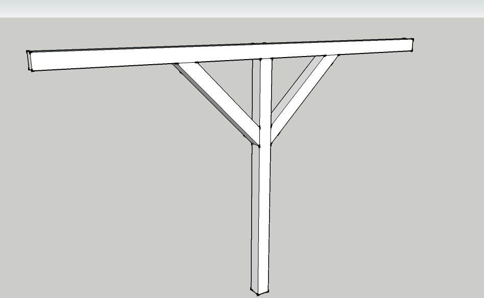

В горния край на вертикалните греди сложи наклонени греди аз им казвам разпънки ( не по къси от 60см. ) направих ти и скица
Няма лошо, мислил съм да сложа такива на страните, които са 2 m, само че при твоята скица горните греди са легнали върху вертикалните. Докато съгласно моята схема, горните греди ще оградят вертикалните отстрани (отвън). При тази ситуация как трябва да се сложат?

kibora написа:
Не ги слагай отстрани, защото тежестта на покрива ще се носи от винтовете/пироните и е грешно. Сложи ги от горе и/или ги зарежи да стъпят отчасти на колоните, така че заряза/сглобката да носи тежестта, а винтовете за укрепване. За подобен размер не е задължително да слагаш паянтите на Ивайло, но е задължително да имаш някакви паянти/диагонали иначе беседката ще се сгромоляса някой ден. Гледам си чертал оградки, ако ги направиш както трябва те ще са ти паянти.
Ивайло.Иванов - напреднал
Не ги слагай отстрани, защото тежестта на покрива ще се носи от винтовете/пироните и е грешно. Сложи ги от горе и/или ги зарежи да стъпят отчасти на колоните, така че заряза/сглобката да носи тежестта, а винтовете за укрепване. За подобен размер не е задължително да слагаш паянтите на Ивайло, но е задължително да имаш някакви паянти/диагонали иначе беседката ще се сгромоляса някой ден. Гледам си чертал оградки, ако ги направиш както трябва те ще са ти паянти.[/quote]
Напълно съм съгласен. Грешно е да ги сложиш от страни.
Но за "паянтите" да може и без тях. Но с тях е много по-здраво. На правия без тях и когато е почти готова бутни с ръка в горният край и ще видиш как се клати и тогава ще ги сложиш. :lol:
