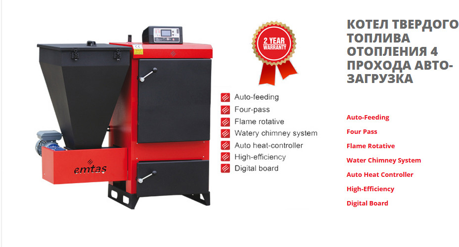

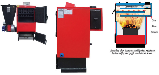

zaksofon
- Мнения: 419
Привет на всички! В процес на преговори съм с доставчика да си закупя комбиниран котел - Емташ EKY/S 30 (аналогичен е, на по-познатия в БГ Емташ EK3G/S 30), но да е без контролер. От многото четене през последните дни, стигнах до извода, че оригиналното управление на турчина е неефективно и твърде смотано. Та питанката ми е, някой да има наблюдение, дали може да се монтира Натурелата на такъв котел? Звъннах днес на Натурелци със същия въпрос, казаха ми първо да изчакам да попрочетат малко, после се обадиха и ме посъветваха да попрочета и аз.
Е аз четох, четох... и реших да попиша малко... Доставчика на котела ми казва, че са съвместими, но си викам, що да не драсна и тук, за всеки случай...Качвам и снимки. Благодаря предварителската!!!

Ето това може Натурелата. Кажи сега какви мощности и опции има избрания от теб котел. Само с картинки не става.

Разбира се, че не е тайна, няма да казвам само от къде е, освен на ЛС. Това, което е на картинката - включващо котел, бункер, шнек, горелка, контролер - готов за работа и доставка е за 2737 лв с ДДС, модела е EKY/S 30 и поне аз доколкото се рових, не се предлага в България. Контролера само е 250 долара, което разбрах от руски сайт. Договорихме се с доставчика, че ако турците се съгласят да експедират котела без контролер, той ще ми направи съответната отбивка от цената за него. Което предполагам, ще ми излезе на 2500 лв с ДДС и доставка. На седми ще го предплатя и тогава ще направят заявка, а самия котел ще получа в края на месеца (Март). През това време имам да изградя комин, да си намеря подходящ контролер и да си направя топлообменник за кюнеца, че не искам нито градус да отива зян. Вече съм подпалил главите на съфорумците , че къде ли не писах, но искам да направя нещата както трябва. Благодаря на всички за помощта!
