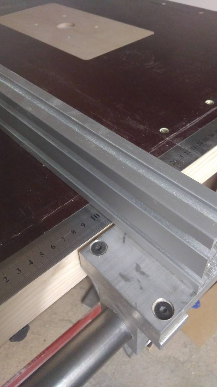

Ето до къде го докарах. За момента съм доволен от направеното. Остава да измисля застопоряването. Сега може да реже максимум 55 см ширина което за мен е добре. Тествах и имам прав ъгъл по височина изилиза 19,9 см. в началото и 19,9см. в края при дължина около 80 см.

По-добре е линеала така, нали? Аз не те разбрах какъв прав ъгъл си тествал. Линеала прави успореден сряз, не перпендикулярен. Настройва се така, че да е съвсем леко отворен в задния край. За да не закача задния зъб на циркуляра чистия сряз, направен от предния зъб.

Преди и диска бягаше затова нямаше прав ъгъл по височина. Линеала съм го отворил в задния край 1 мм. Не знам това достатъчно ли е. Мисля сега и шейна да направя на същия принцип.Доста е по добре с двете опори.

1 мм е много. За хубав срез трябва да извадиш диска максимално нагоре. Ако режеш лист през средата ще почне да бяга от линеала. Направи един сряз донякъде в нещо и измери ширината му! После имери дебелината на диска без зъбите. Разликата от двете страни ти е чапраза на диска. Разделяш го на 2 и резултата ти е максимално допустимото отваряне на линеала в частта около диска.
При каретката пък трябва да насториш направляващите и да отварят към задната част на диска.
