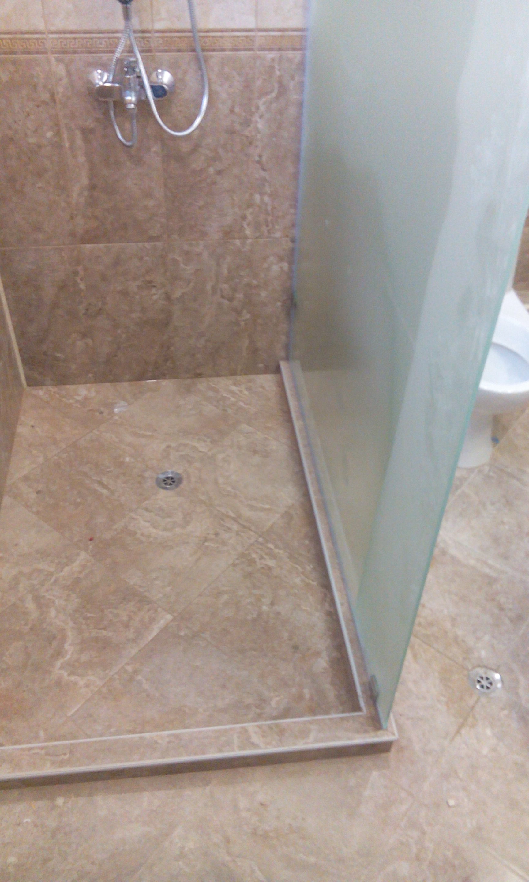

Hoвoceлckи написа:Абе аз така и не разбрах от какъв зор завъртате пода по диагоналитеПример - При равно редене, не можеш да направиш пода с наклони на една равнина с другия.
Hoвoceлckи
- Мнения: 2531
Верно! Но това може да се случи по "вашия" метод само ако банята е квадратна и сифонът е точно в средата
Някой е бягал от часовете по тригонометрия и сега пробва да ме пързаля
С незабележими компромиси с наклона и фугите може да се докара на глед ... При малки пространства, повече чупки, нива, сифони - още по лесно може да се спретне илюзията ...

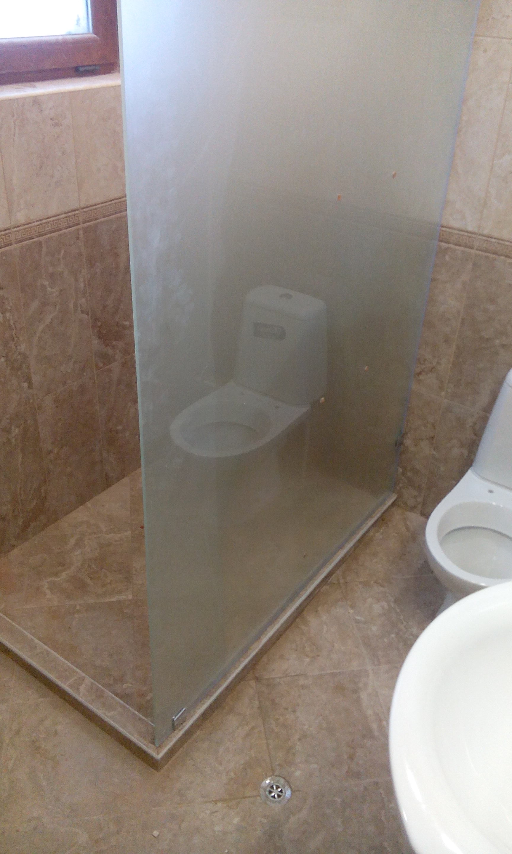

Hoвoceлckи написа:и сега пробва да ме пързаляС тоя чертеж върху снимката сам леко се прецака
Hoвoceлckи написа:по "вашия" методняма ваш или наш, има смислен метод спрямо терена и плочките.
Варианта правоъгълно помещение/право и диагонал, без значение/ и сифон, някъде в средата и хоризонт по стените е напълно възможен.

Hoвoceлckи написа:Абе аз така и не разбрах от какъв зор завъртате пода по диагоналитеСелски, моята баня е почти квадратна около 1.5 х 1.6 метра. Но стената, на която е входната врата е 1.50 м, а срещуположната и 1.60 м. В другото направление отклонението е минимално - само 2 см. Майстора (да не си помислиш, че не му знам името), който ми лепи плочките предложи диагонално лепене на пода и аз веднага се съгласих.
Ти какво предлагаш за решение на проблема, като твърд противник на диагоналното редене?
а) да ми направиш клин по едната стена, с разлика 10 см, дето ще се вижда от самолет?
б) да ми направиш пълнеж с 10 см мазилка за да изправиш ъглите?
Честно, ако ти беше дошъл да ми лепиш плочки, щях да те изгоня!
