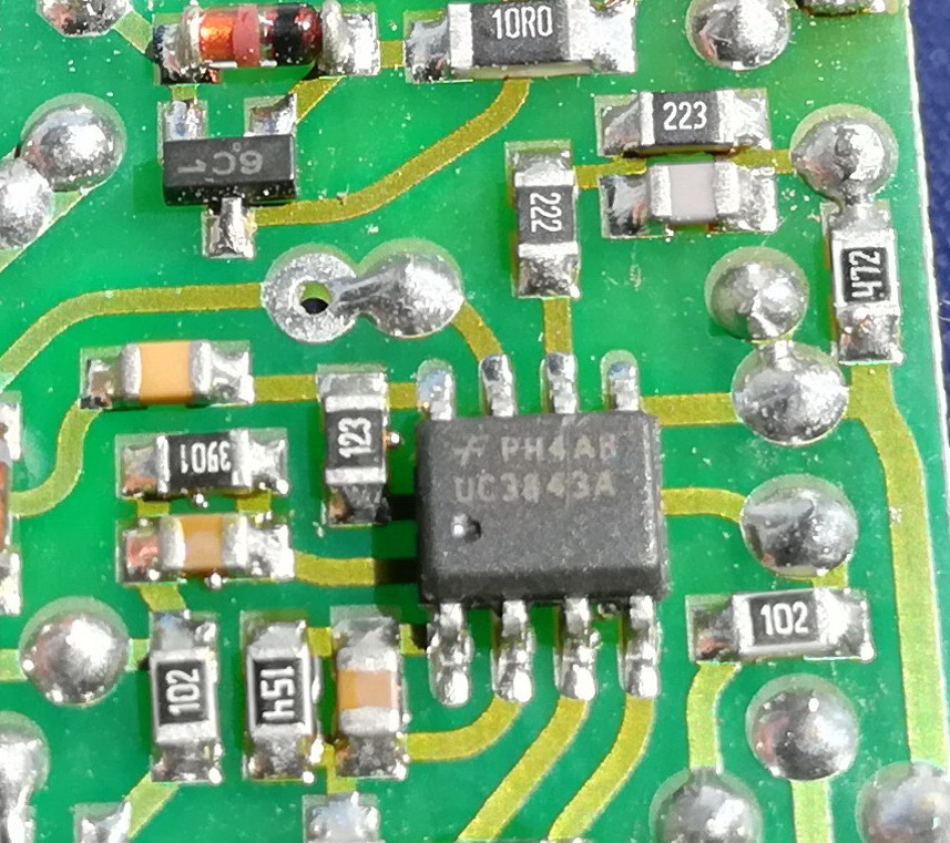

Да се включа и аз в темата макар и не точно по нея.
Имам една намерена платка, която не съм сигурен за какво е. Някаква захранваща е но точно каква не знам.
Схема нямам, но имам снимки: Единия липсващ елемент е филтърен електролитен кондензатор, но другият не го знам. Нещо в корпус TO220 предполагам(вероятно някакъв транзистор).
Чипът е https://www.google.bg/search?q=uc3843a& ... 00&bih=763
Схемата се захранва с ниско напрежение (вероятно 12V променливо), което влиза в греца.
Ако някой знае или има предположение добре ще е да сподели да се разведри поне малко темата.

petromaniq66
- Мнения: 616
DC/DC преобразувател на 5V, транзистора IRF n-MOS, кондензатора 470uF/100V. Имам същата платка - работеща.
shadow__01
- Мнения: 1462
petromaniq66 написа:DC/DC преобразувател на 5V, транзистора IRF n-MOS, кондензатора 470uF/100V. Имам същата платка - работеща.Извинявам се, объркал съм местоположението на кондензатора. После ще го поправя.
При мен кондензатора е 4,7mF/100V (имам го, отчупи се). Ако може да ми дадеш малко инфо какъв точно е транзистора?
Имам налични само два мосфета (J449 и K2098). Някой от тях ще стане ли или трябва да купувам?
До колко ампера издържа изхода този конвертор?
petromaniq66
- Мнения: 616
IRF640 стотинки струват. А колко ампера, колкото да захрани магистрален суич ...ампер и нещо (толкова издържат и диодите в индуктора). За това се ползват конверторите 2SK ще стане.
