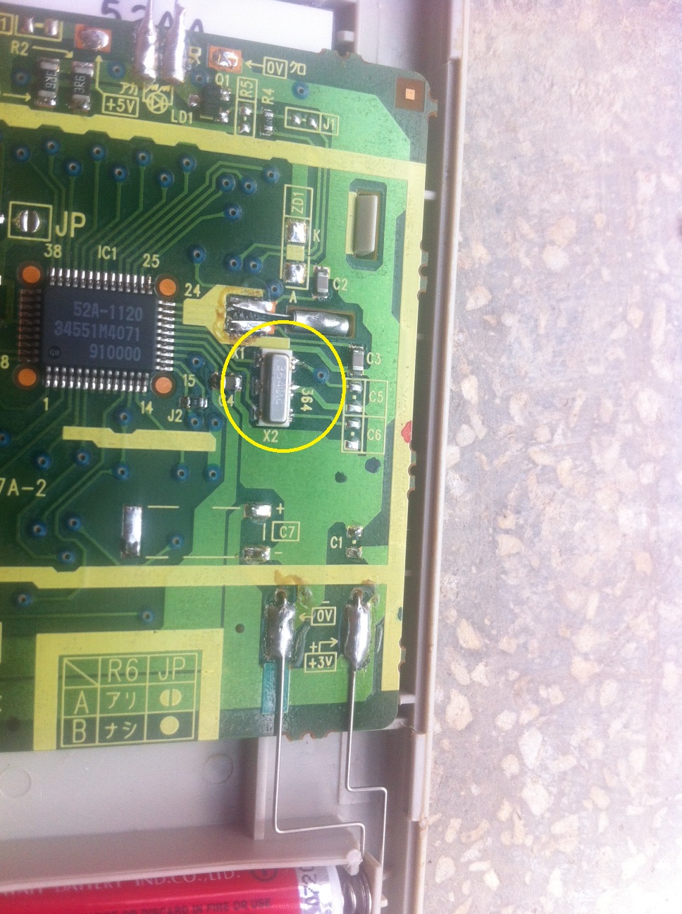

radius - майстор
Бацета, какъв е тоя шестполюсник до кварца:
Надписа, доколкото виждам е 3640MC. Гледам , има несвързани кондензатори към него, дали не са някакви бобини образуващи трептящи кръгове за промяна на честотата например?
След като презапоих каквото можах ( без чипа) и минах и въпросния чарк, взе че тръгна. На всички помагачи ( и най-вече на Пламен), мерси.

lov - майстор
kuger написа:
........................... Ей тъй, решава да не реагира на бутоните. Бой в раклата на "Пристата" и тръгва като момченце на първа среща :) До следващото зацикляне, и се повтаря сериала.
Мерил съм всичко, когато реши да не бачка, на опита с камера на телефон няма излъчване. Само на осцилоскоп не съм го пробвал. След "боя" бачка.
пп: Моля, не ме хранете... :-D
Не си само ти с такива ядове. Дистанционно на хюндая оригинално. Получих го в почти насипно състояние. Пробвах го не бачка викам айде ще сменя кварца че имаше признаци че се е опитвало да лети но преди това само го презапоих и взе че тръгна. Намерих му нови черупки измих го и айде с нова премяна. :-D
Да ама пак не бачка викам си кварца си е пътник и го сменям. Проработи но докато пак го изкъпах да махна флюса. Пак набедих кварца и слагам нов. Това с миенето че е причина вообще не зацепих. И номера си е все същия. Измия ли го не работи. Сега си стои така, не мит и си бачка :lol: А то класическо изпълнение стандартен чип не е някоя плюмка да имаш съмнения.
А флюса убав и по принцип не е задължително да се отстранява ма аз нали съм си малко манияк и ме дразни. :) Но какво да се прави ще кара така. За телевизори и климатици бол резервни а за тва нищо не можах да намерянаписано. Дали могат да се копира или да си купя ново.

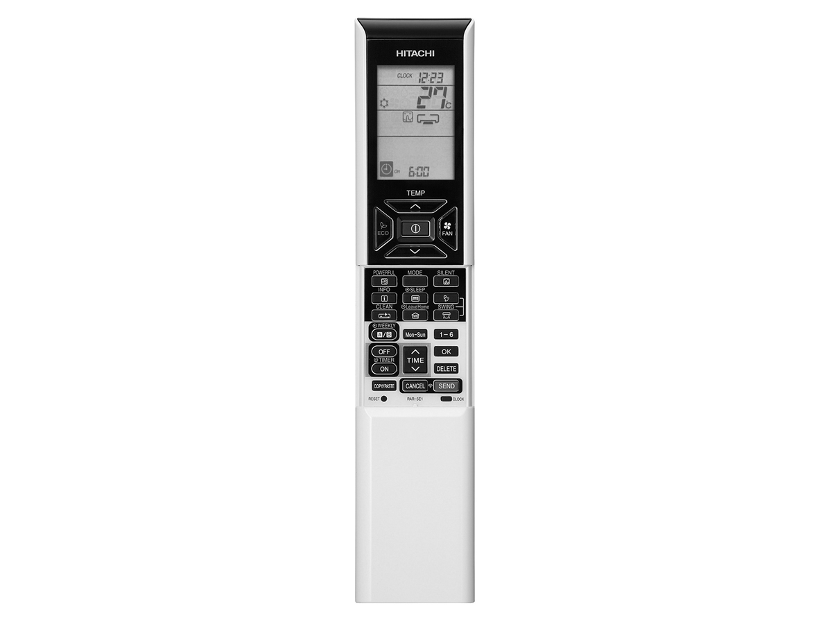

fox_vt - майстор
Дистанционното на хитачито отскоро прави само рестарт. Примерно градусите са 25 тръгвам нагоре и светват всички символи е се рестартира. Прави го и със бутона на вентилатора. Не винаги го прави обаче този номер. Ще го отворя за почистване ,някой срещал ли е подобен проблем. Замяна с универсално категорично не се обсъжда. Дистанционното има функция за измерване на температура както и за получаване на данни за количеството електроенергия консумирано от машината в последните два месеца.
чет фев 28, 2019 9:02 amfox_vt написа:
...Замяна с универсално категорично не се обсъжда...
А замяна с ново дето е същото? :-D
